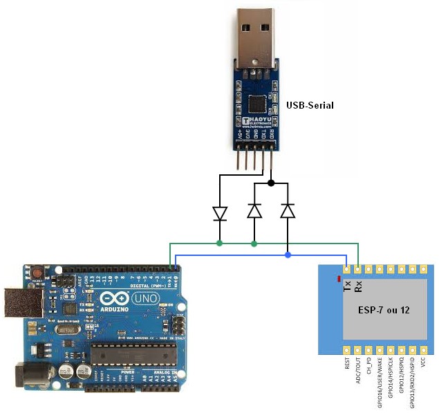

J'ai pensé à un truc. Tu me diras ce que tu en penses. Il y a peut-être moyen de supprimer carrément le SoftwareSerial du programme et communiquer avec l'ESP par la liaison série native de l'Atmega, c'est-à-dire par les pin 0 et 1 de l'Arduino. Cela simplifierait le programme.
Oui mais alors, comment savoir ce que l'Arduino et l'ESP se racontent ?
En sniffant ces deux pin grâce à un petit module USB-Serial externe monté avec des diodes. Evidemment, il faut déconnecter le Port COM du module pour programmer l'Arduino.
J'ai ajouté une diode pour pouvoir envoyer un ordre à l'ESP à partir du terminal mais ce n'est probablement pas un bonne idée car cela pourrait engendrer des courts-circuits si l'USB-Serial parle en même temps que l'Arduino, à moins d'ajouter encore une diode.

Jean-Marie a écrit : J'ai pensé à un truc. Tu me diras ce que tu en penses. Il y a peut-être moyen de supprimer carrément le SoftwareSerial du programme et communiquer avec l'ESP par la liaison série native de l'Atmega, c'est-à-dire par les pin 0 et 1 de l'Arduino. Cela simplifierait le programme.
Oui, je pense qu'on peut gagner en fiabilité en utilisant l'UART de l'Arduino pour communiquer avec l'ESP.
Mais au lieu de t'embêter avec des diodes, tu peux simplement échanger la liaison hardware et la liaison software,
comme dans l'exemple ci-dessous (j'ai juste échangé "dbg" et "esp") :
SoftwareSerial dbgSerial(10,11); // communication avec le moniteur de debug via l'interface USB-TTL
HardwareSerial & espSerial = Serial; // communication avec l'ESP via l'UART
Heu bien sûr il faut aussi échanger les fils et sans s'emmêler entre les RX et les TX.

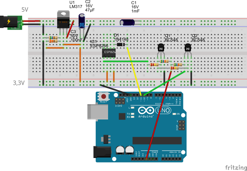

Voilà le schéma :
Il manque une LED et une résistance de 220 ohms branchées sur la patte 13, mais on peut aussi regarder la LED qui est sur le circuit de la Uno.
En vrai l'ESP a les pattes plus rapprochées, pour pouvoir le brancher sur une planche d'essai je l'ai soudé sur une petite platine dont les pattes
ont l'écartement d'un CI en DIL8 (comme un NE555, un TL081 ou autres).

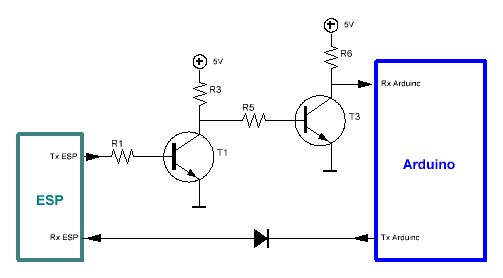

J'ai examiné ton shéma fait avec Fitzing. Ce type de représentation est utile pour voir comment implanter les fils sur une breadboard. Mais pour la compréhension du montage, j'ai préféré transposer tes connexions de la liaison série sur un schéma électronique classique en identifiant les broches des composants concernés:
Il est clair que la liaison fonctionne.
  • Pour la liaison à transistors: quand Tx ESP est bas. T1 est bloqué donc la base de T3 (tiens, pourquoi pas T2?) est haute. T3 est passant et Rx Arduino est bas. Quand Tx ESP est haut, T1 est passant, donc le collecteur de T1 et la base de T3 sont bas. T3 est bloqué et son collecteur est haut.
  • Pour la liaison à diode: quand Tx Arduino est haut, le 5V est bloqué par la diode mais Rx ESP a une résistance de pull up interne qui porte son potentiel à 3.3V. Quand Tx Arduino est bas, la diode est passante dans le sens Rx ESP-->Tx Arduino, donc Rx ESP passe à 0.7V (seuil de la diode).

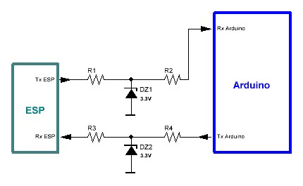

Cependant, Je vois un risque. Imaginons que tu te trompes et que tu inverses les fils de l'Arduino. Dans ce cas Tx ESP est connecté à Tx Arduino par les deux transistors. Au repos, Tx est haut. Si ESP se met à parler, Tx ESP passe au niveau bas --> T3 devient passant, ce qui signifie que Tx Arduino (qui est à 5V) est directement connecté à GND à travers T3. This is not good.
Ne vaudrait-il pas mieux un montage comme celui-ci:
Dans chaque liaison, la cathode de la diode Zener ne peut jamais dépasser 3,3. Si on inverse les fils de l'Arduino et qu'on se retrouve avec 0V du côté ESP et 5V du côté Arduino, R1 devra absorber une chute de 3.3V. C'est mieux qu'un court-circuit direct. Qu'en penses-tu ? (Certains écrivent "quand penses-tu". J'ai toujours envie de répondre "quand je ne dors pas" :lol: )
P.S. Je crois que tu a oublié de raccorder l'ESP à GND dons ton shéma Fritzing.

Jean-Marie a écrit : Cependant, Je vois un risque. Imaginons que tu te trompes et que tu inverses les fils de l'Arduino. Dans ce cas Tx ESP est connecté à Tx Arduino par les deux transistors. Au repos, Tx est haut. Si ESP se met à parler, Tx ESP passe au niveau bas --> T3 devient passant, ce qui signifie que Tx Arduino (qui est à 5V) est directement connecté à GND à travers T3. This is not good.
C'est vrai, ça ferait un court-circuit à la sortie de l'Arduino. On pourrait envisager de mettre une petite résistance, en protection.
Je vais regarder dans le datasheet quelle est l'intensité maximale que peut tolérer une sortie.
Jean-Marie a écrit : P.S. Je crois que tu a oublié de raccorder l'ESP à GND dons ton shéma Fritzing.
Oups, tu as raison. Bravo, il y en a au moins un qui suit ! :oops:
