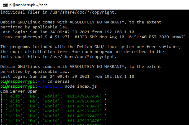

Bon, j'ai fais l'essais vite fait ce matin avec un PI 4 (4go).
Dans le code server.js
Il faut effectivement remplacer "/dev/ttyAMA0" par "/dev/ttyS0" ou "/dev/serial0"
ensuite , toujours dans le code server.js tu ajoutes une fonction pour ecrire sur le port série
this.Send = function (s) {
            srv.write(s);
ensuite dans index.js tu créer un timer qui envois toutes les secondes des données sur le port série par cette fonction Send que l'on vient d'ecrire dans le code serveur :
setInterval(() => {
    srvcom.Send("Hello Da World " + Date.now() + "\n");
}, 1000);
Tu relies ensemble les broche RX et TX du PI (la 8 et la 10 ) et tu démarres le serveur.
Voila, ca te permet de valider le fonctionnement du port série en plus d'avoir ajouté une fonction qui permet à l'objet MyServer.COM d'envoyer des données.

J'ai réussi à faire fonctionner avec le message "Hello Da World\n" , mais avec des bizareries :
tout d'abord modifier la vitesse du port série de 115200 à 9600 bauds, sinon j'obtiens que des petits bouts du message genre 'he'
de temps en temps erreur au lancement de index.js : [Error: EIO: i/o error, write]
et enfin si ça marche normalement quelques surprises :
UDP Server Open
COM Server Open
[ '\r' ]
[ '\r' ]
'Hello', 'Da', 'World' ]
[ 'Hello', 'Da', 'World' ]
[ 'Login', 'incorrect' ] // d'ou ca vient mystère !!!!!

Je pense que c'est parce que le shell par port serie est activé sur ton PI. Il faut désactiver cette option si tu veux destiner le port série à d'autres usages (sudo raspi-config -> options interfaces -> serial ...)

OK c'était bien ça maintenant tout fonctionne parfaitement.

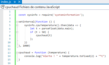

Juste un p’tit code tout bête pour inclure le contrôle de la temperature du cpu dans un programme nodejs en utilisant le npm systeminformation
La fonction cpuchaud() est appelée à chaque fois que la temperature cpu depasse 50° (vous pouvez mettre moins pour tester si votre pi est au frais).
Ici j’ai juste mis une ligne de sortie console, mais avec quelques lignes de plus on pourrait par exemple très facilement piloter la vitesse d’un ventillo. Comme pour tout le reste, c’est totalement asynchrone et sans multithreading, ça ne consomme quedal en ressource, ça laisse le reste du programme se dérouler normalement …
