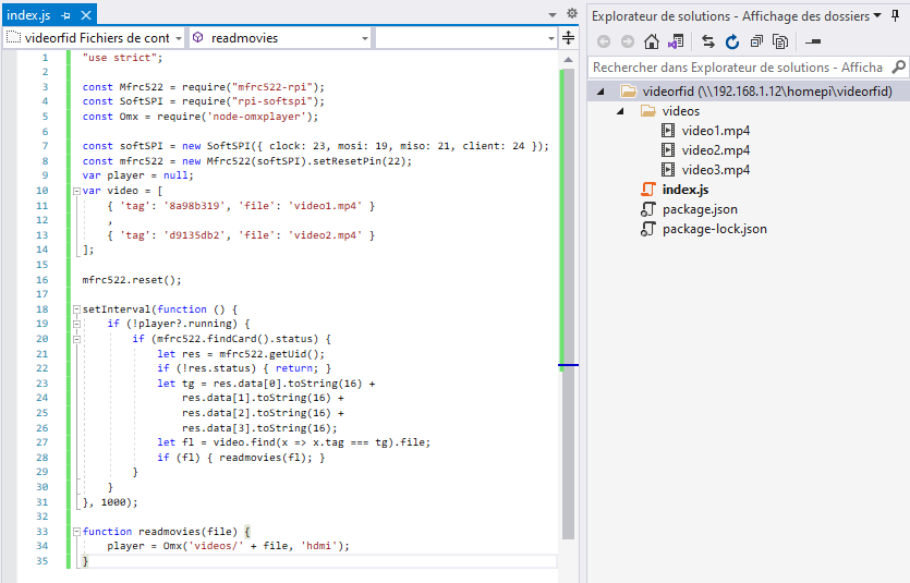

Le code, le voilà avec l'arborescence de l'appli à droite (Le dossier node_modules est masqué)
C’est tout ? bha oui et ça suffit.
On commence par les définitions
Import des références, ensuite création de 2 objets. SoftSPI est construit avec les paramètres de pinoches de la spi et on le passe en paramètre pour construire l’objet mrc522 en précisant la pin qui servira pour le reset. Ensuite on définit une variable pour le player et une liste d’objet json qui contient les uid de tag et les fichiers vidéo qui correspondent.
On a ensuite une fonction setInterval qui va regarder toutes les secondes si le player est déjà en lancé et si ce n’est pas le cas, cela zieute si il y a un tag présent et s’il y en a un qui se trouve dans la liste, ça appel une procédure qui lance le player en lui passant le nom du fichier de la vidéo en paramètre.
Voilà, tout tient dans une trentaine de ligne. Des que je passe un badge sur mon lecteur, la vidéo qui correspond se lance. Pour démarrer l’appli, on fait bien sur un node index.js

En relisant, j'ai trouvé un petit bug (ouais, je sais, c'etait pas prévu :lol: )
En fait c'est tout con, mais si on passe un badge qui n'est pas dans la liste, la variable fl plantera parce qu'elle ne peut pas faire référence au 'file' d'un 'tag' qui n'existe pas.
Pour corriger, il suffit de juste d'enlever '.file' a la fin de la declaration de la var fl et de l'ajouter dans l'appel de la fonction readmovies
avant :
	let fl = video.find(x => x.tag === tg).file;
    	if (fl) { readmovies(fl); }
Après
	let fl = video.find(x => x.tag === tg);
    	if (fl) { readmovies(fl.file); }

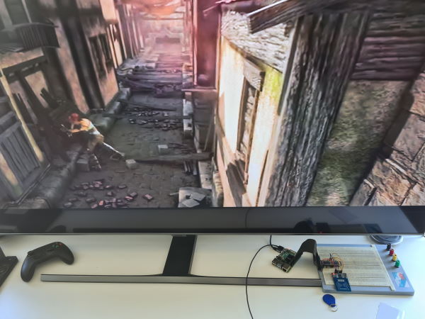

et pour me faire pardonner (oupas), une petite photo du projet en plein boulot

Wahouuu !! C'est ça que l'on appelle la réalité virtuelle ? On badge sur le pi et cela ouvre les portes en bois du jeu ? Même plus la peine de jouer un voleur... :mrgreen:
Et même que si tu as le bon tag, le jeux fait tout tout seul sans que tu touches la manettes :lol:
C'est le progrès mon pauvre Dyox. Des voitures sans conducteur, des magasins sans caissière, des jeux sans joueur ... Ne serions nous pas en train de nous diriger vers une humanité sans homme ? :? ;)
