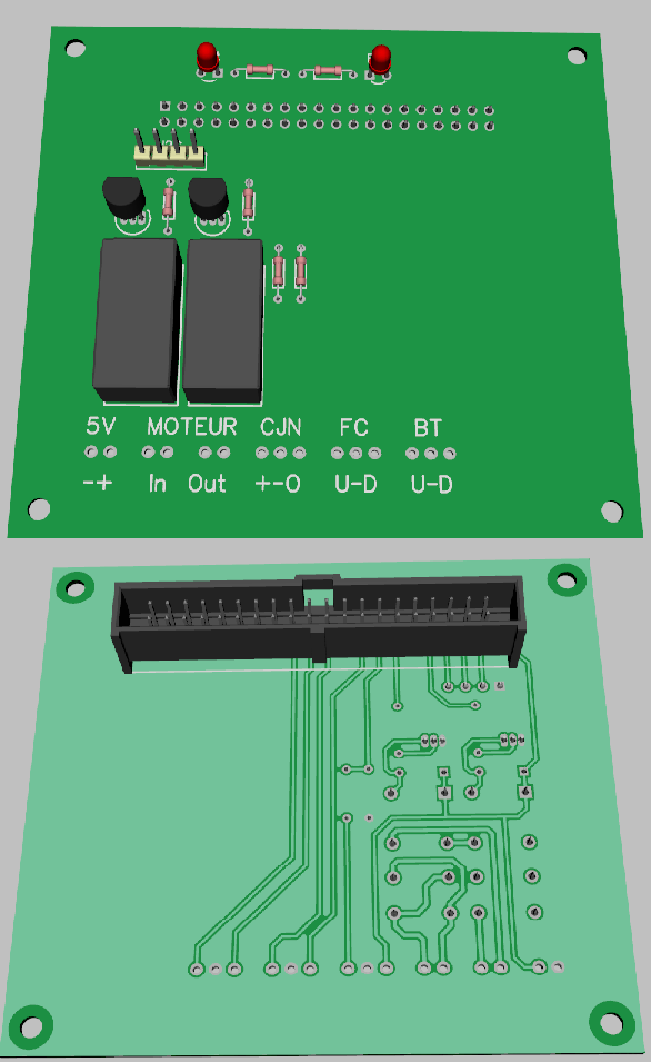

Posté : ven. 14 janv. 2022 13:20
par Bud Spencer
Pour la partie hardware, on a essayé de faire propre. Perso, les montages autour de hat tout fait, hors de prix et souvent sous utilisés ainsi que les enchevêtrements de bout de fils soudés sur des plaque a trous, ce n’est pas mon truc. On a la chance aujourd’hui de pouvoir faire fabriquer des pcb de qualité pro pour 3 fois rien donc je trouve dommage de s’en priver. Coté logiciel, il en existe plusieurs en version free. François Moq a d’ailleurs fait sur le blog plusieurs très bon articles sur Kicad et JLPCB. Quand je suis en mode ‘perso’, j’utilise Diptrace PCB Layout en version freeware (jusqu'a 300 pasitlle)
Voilà donc à quoi ressemble notre montage : Fondamentalement, il y a juste 2 relais et 2 leds pilotés. Le reste n’est la que pour raccorder le PI, le sensor de luminosité et la connectique. Sur l’image le connecteur 40 pins est male. C’est le cas si l’on veut une liaison avec le PI en passant par une nappe 40 fils, sinon, on peut mettre un connecteur femelle et brocher le PI directement dessus. J’ai aussi sortie un connecteur 4 pins sur les broches de l’I2C en me disant que ça pouvait servir pour ajouter d’autre chose. Le connecteur 5v permet d’alimenter le PI par une alim extérieur ou à récupérer le 5v s’il est alimenté en usb. Comme d’hab, pas besoin de schéma de principe pour un truc aussi simple et ce dessin est suffisamment explicite.
Petit rappel des composants utilisés :
2 relais omron G5V2-5, 2 Transistor NPN BC337, 2 diode 1N4148, 4 résistances 2.2Ko, 2 résistances 180 ohms (pour les leds), 2 leds 10 mA, un connecteur HE10 40 pins (mâle ou femelle suivant l’usage), un connecteur 4 pins (facultatif) pour l’I2C, 3 borniers à vis 2 pins, 3 borniers à vis 3 pins. Les borniers sont au pas de 2.54 et peuvent être remplacé par un autre modèle de connectique ou tout simplement souder directement des fils sur le pcb.
