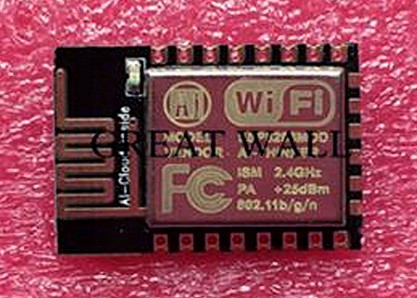

Puisqu'on parle d'Ali, celui ci vient de m'envoyer un mail pour me proposer une nouvelle version de l'ESP12.
Il s'agit de l'ESP-12E avec quelques pins en plus (les pins du bas sur les photos).
http://fr.aliexpress.com/item/Free-Ship ... 66794.html
SMBA38.

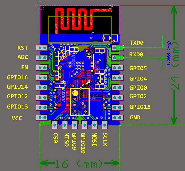

Voici le pinout de l'ESP-12E :
Je vois que les pins pour la communication SPI ont été ajoutées, ainsi que deux GPIO. J'ignore ce que la pin "CS0"représente.
guillaume9344
Messages : 629
Localisation : finistere
Message par guillaume9344 » jeu. 21 mai 2015 15:17
Il faut lire CS zero , autrement dit chip selec zero: la pin de selection pour l interface spi.
rpi b+ ,osmc, motioneyes

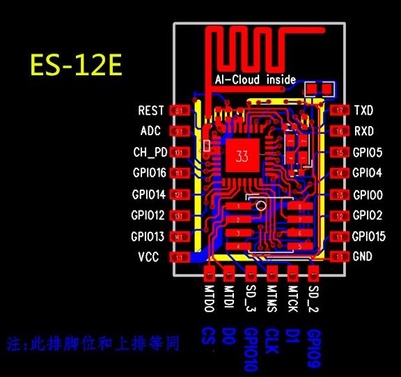

Message par smba38 » jeu. 21 mai 2015 17:42
Re bonjour,
Jean-Marie, les nouvelles pins sur ta photos ne sont pas aux mêmes emplacements que celles que l'on peut voir sur le lien envoyé par ALI.
SMBA38.
Jean-Marie
Messages : 240
Message par Jean-Marie » jeu. 21 mai 2015 18:35
guillaume9344 a écrit :Il faut lire CS zero , autrement dit chip selec zero: la pin de selection pour l interface spi.
Oui, c'est évident. Cela ne m'avait pas frappé.
______________________________________________________________________________________________________________________________________
SMBA38 a écrit :les nouvelles pins sur ta photos ne sont pas aux mêmes emplacements que celles que l'on peut voir sur le lien envoyé par ALI
Voici l'image du lien que tu renseignes:
Je ne vois pas trop la différence avec l'image que j'ai postée, à part une image pivotée de 90°. Mais peut-être que je n'ai pas vraiment compris ce que tu dis.
smba38
Messages : 193
Localisation : Bourgoin
Message par smba38 » jeu. 21 mai 2015 18:56
Bonsoir Jean-Marie,
Sur le lien, if faut aller plus bas dans la description ou l'on retrouve des photos.
SMBA38.
Jean-Marie
Messages : 240
Message par Jean-Marie » jeu. 21 mai 2015 19:11
Ah oui, je comprends. Je n'avais pas été assez bas dans la page.
Maintenant, pour savoir ce que les nouvelles pins représentent, il faut être très malin. D'autant plus qu'elles ont une autre dénomination en bleu ! Il y a probablement aussi les pins du SPI et deux GPIO mais où ???

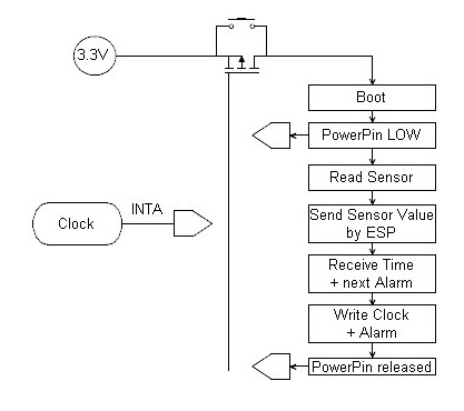

Voici le diagramme de fonctionnement du module capteur tel que je le vois actuellement.
Module Flowchart 01.jpg (24.97 Kio) Vu 7327 fois
C'est très simple mais cela me paraît efficace.
A ce stade, je n'ai pas prévu le fonctionnement d'un module capteur qui accumulerait un certain nombre de mesures à conserver avec l'heure dans l'EEPROM pour n'envoyer l'ensemble par wifi qu'une fois de temps en temps. On économiserait la batterie mais au pris d'un programme beaucoup plus compliqué.
A part le Boot, chaque box du diagramme correspond à un segment de programme à développer.
Le programme peut se trouver dans la mémoire de l'ESP ou dans un µC qui commande alors l'ESP par les commandes AT.

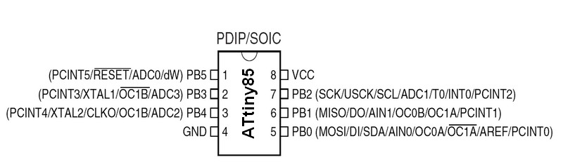

PS. J'ai reçu mes ATtiny85 en package SOIC
