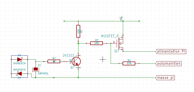

Message par guillaume9344 » sam. 8 oct. 2016 19:08
poue le mos , un irf5210 peut convenir.
Sans titre.jpg (74.76 Kio) Vu 9297 fois

guillaume9344 a écrit :poue le mos , un irf5210 peut convenir.
Par contre, il manque une tempo sur l'auto-maintient non ?

guillaume9344
Messages : 629
Localisation : finistere
Re: Cote des rivieres
Message par guillaume9344 » sam. 8 oct. 2016 20:08
Bien vue , mais ca c'est pour aprés ;) .

Message par etpi7out » sam. 8 oct. 2016 21:57
Super, merci Guillaume pour le circuit, beau travail.
guillaume9344 a écrit : un irf5210 peut convenir.
Bon va falloir que je m'en procure un rapidement, et mon revendeur local n'a pas l'air d'en avoir.
Il va falloir attendre le facteur.

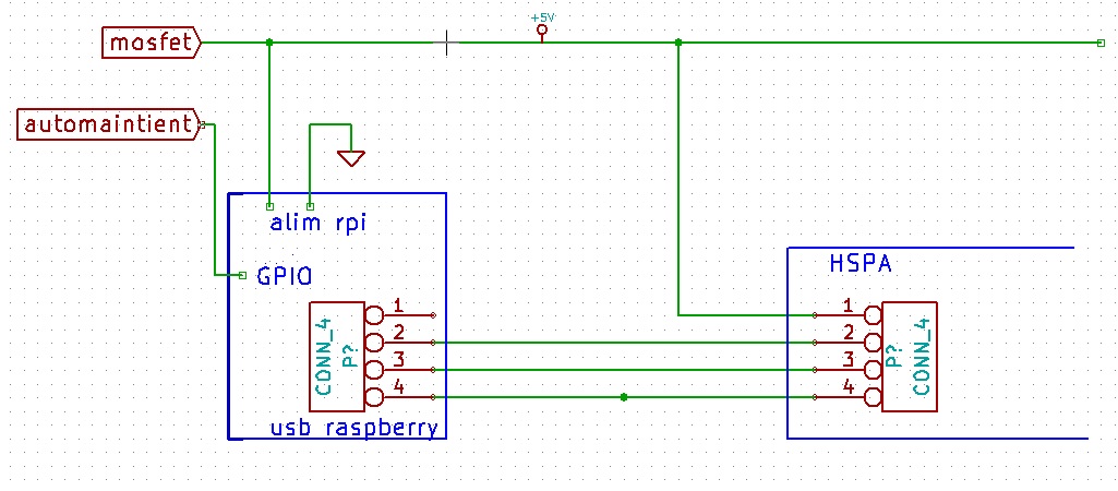

guillaume9344
Messages : 629
Message par guillaume9344 » dim. 9 oct. 2016 13:07
pour gérer l 'alim :
http://www.ebay.fr/itm/DC-DC-Buck-fait- ... SwKIpWAPSI
il y peut etre moyent de se passer d un hub, en recyclant une ralonge usb , et en récupérant le fil rouge de cellci pour le connecter au 5v
pour l automaintient il suffit de connecter un gpio du pi au montage des post au dessus.
Sans titre.jpg (139.23 Kio) Vu 9271 fois
