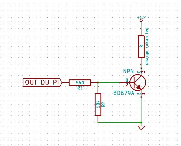

il est vrais que le tip 140 est un-peu gros pour cela .
En remplacement je propose un BD679A pour un prix très bas:
https://www.amazon.fr/BD679A-Transistor ... darlington
Pour clarifier le calcule de puissance dissipée par le transistor je vais reprendre le calcule pour un BD679:
données de départ:
- allumer un bandeau de led en 12v 5w soit 0.45A (arrondi supérieur) 12v/5w=0.41A
- data du BD679 http://www.st.com/content/ccc/resource/ ... 000939.pdf
-schéma:
Sans titre.jpg (91.37 Kio) Vu 8049 fois
fonctionnement:
-leds éteintes, le courant dans les leds est nul , la sortie du pi est au niveau logique 0 donc 0V , VCE transistor = 12v ic=0A P=0W
-leds allumées, la sortie du pi est à 3.3V ,ic= 0.45A ,vcesat transistor = 1V (fig6 databook) p=1v*0.45A=0.45W
il faut bien différencier les modes de fonctionnement des transistors, linéaire où vce varie et le courant aussi , comme dans un amplificateur par exemple( c'est pas notre cas :) )
et le mode commutation ou bloqué saturé où là la puissance ne dépend que du fonctionnement en staturé donc vcesat*ICmax meme si je commutais une charge alimentée en 60v consommant 0.45A mon transistor dissiperais toujours une puissance de 0.45w .
Dans le schéma ci dessus j'ai rajouté une résistance de base pour imposer les conditions de saturation (ib*hfe > 2*ic) donc ici: ib=3.3/540=0.005A 0.005*1000(fig 4)=5A
on a bien 5A >0.45*2
la résistance entre la base et la masse est là pour imposer un état bas lorsque les pin du pi sont en configuration haute impédance ou en entrée , ce qui arrive quand le pi démare ou s'éteind ou bien encore lorsque les pin ne sont pas encore configurées.
Voila voila ces quelques explications . Bien sur il faut au temps de transistors que de rubans à alimenter.
édit: on parle bien ici de la commande des rubans et pas de la transformation du 12v en 5v , pour cela ,attention un 7805 à un courant max de 1A.

Merci guillaume,
Effectivement, nous parlons bien de l'alimentation des rubans, et non de la transformation de courant.
Pour être plus clair, aujourd'hui mon prototype utilise ce type de carte relais, pour le montage définitif je souhaite si possible une solution "plus électronique".
Merci également pour le schéma.

Très intéressant ton schémas tout se précise , l'intensité est limite pour 1m de ruban led car il faut compter 1A/metre ... Cela serait intéressant de refaire la même chose mais avec I plus important(1A), qui peut le plus peut le moin.

edgard a écrit :Bonsoir,
Sert oui! mais attention iCmax 4A.

Il faut utiliser des transistors FET (MOSFET), tu peux passer facilement 5A dans un petit package et ils chauffent beaucoup moins que les transistors commandé en courant...
