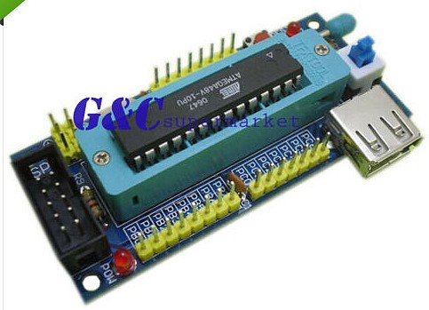

Ce que tu peux aussi considérer un jour, c'est de te monter une petite platine minimale de développement AVR prévue avec un connecteur ZIF, ce qui permet l'insertion très facile du µC. Exemple:
AVR development board
En plus du connecteur ZIF, l'avantage de cette platine est la présence d'un connecteur IDC (2x5 pin) qui permet une programmation directe, sans passer par un bootloader. Ce modèle-ci est prévu pour tous les Atmégas à 28 pin, mais il existe aussi un modèle similaire pour les 40 pin.

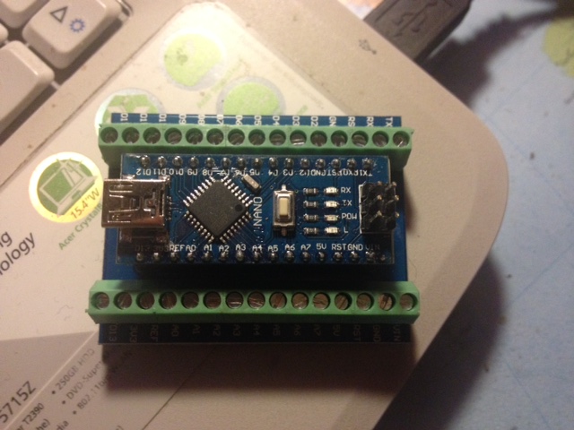

Pour ma part, j'utilise ce bornier.
C'est pratique pour connecter des capteurs sans soudure.
SMBA38.

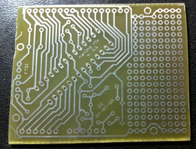

Tada !
A y est, j'ai fabriqué mon circuit imprimé ! C'est bien un Nanino, version Robelix. 8-)
Au début j'ai gâché deux morceaux de plaque parce que la résine n'était pas du tout partie.
Au bout d'une heure dans le perchlo il ne s'était toujours rien passé !
En multipliant la dose de soude par trois, ça marche beaucoup mieux.
Donc à retenir: 15 ml de lessive de soude à 30% dans 300 ml d'eau.
La photo a été prise après un bain d'étamage à froid, et le perçage des trous en 0,6mm.
Impossible de retrouver mes forets de 0,8 et 1mm: je ne comprends pas, je les avais bien
rangés dans la caisse verte, la dernière fois que j'ai fait un CI, il y a plus de 20 ans ? :?
Veloce ;)

Félicitations ! Ta platine paraît d'excellente qualité. En plus, tes perçages sont très bien alignés. C'est ce que je trouve le plus difficile.
Personnellement, j'utilise 3 ml de soude caustique à 30% pour 100 ml d'eau et le développement prend 30 à 50 secondes (cela dépend de la T°). Pour juger de la fin du développement, j'agite constamment la plaque jusqu'à ce qu'elle ne libère plus de substance violette. Dès que c'est atteint, je rince sous le robinet.

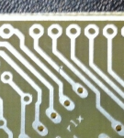

Excusez moi, mais est ce que la piste partant d'un bout de l'AVR (côté x de "rlx") pour aller vers le bord du haut -9 ième trou à partir de la gauche-) est continue ?
Jean-Marie
Messages : 240
Re: Serveur web avec Arduino et ESP8266
Message par Jean-Marie » jeu. 2 avr. 2015 14:50
Même en agrandissant, il est difficile de dire si c'est une poussière ou une interruption de la piste.
