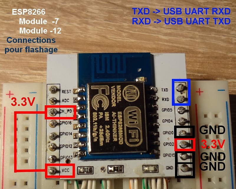

Voici les connexions que j'utilise pour le flashage de l'ESP:
Connections pour flashage.jpg (157.43 Kio) Vu 8561 fois
Si tu laisses GPIO2 en l'air et que c'est une pin "open drain", la lecture de son niveau est indéfinie et peut même changer en cours de flashage.
Ceci dit, ce n'est pas certain que c'est la cause de ton échec, mais comme de temps en temps ça marche, c'est plausible.

merci infiniment ! Pour la flashage, je crois que j'ai saisie. Effectivement en branchant le GPIO2 sur du 3.3V, sa valeur ne bouge pas. Ca semble logique.
Donc, maintenant, je me remet en mode boot normal (GPIO0 et 2 non branché) et je chargé le code de SMBA38 (que j'ai compilé, mais je pense que ça réagit pareil)
