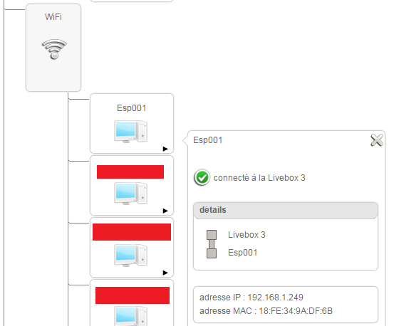

Ok je vois bien mon ESP8266 dans la table ARPSous Windows la commande arp -a permet de lister les correspondances adresse IP <-> adresse mac MAC
Oui, comme tout équipement connecté au Wifi (PC, Console, ....)Quand tu connecte ton smartphone en Wifi sur la LiveBox, ça fonctionne ou pas?
Pas mieuxLa livebox conserve également une table de correspondance IP / MAC
Essaye de rebooter la LiveBox.
A priori oui (cf image jointe)J'ai une LiveBox 3 (noire), on peut lister les équipements connectés et les équipements non connectés.
Regarde sur ta LiveBox si l'ESP8266 est connecté (Si c'est possible).

Bonsoir Korhm,
Comment ton serveur est connecté en filaire au réseau local: directement sur la box ou en passant par un switch ?
Si c'est un switch éteint et rallume ce Switch ou essaye de passer par le switch intégré à la LiveBox.
Un switch conserve en mémoire un table adresse MAC / Port de connexion.
Tu indiques que dans ta table ARP il y a une entrée pour l'ESP8266, c'est sous ton PC en Wifi ou sur ton serveur en Ethernet ?.
Si c'est sur le serveur ça veut dire que les paquets ARP passent mais pas les paquets ICMP.
Si ton serveur est sous Linux essaye d'arrêter le pare-feu (iptables) Le Ping (ICMP) est peut-être bloqué ?.
