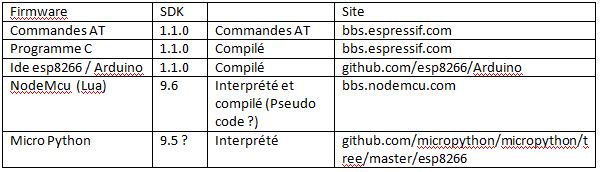

Bonjour à tous.
Pour y voir un peu plus clair, voici un récapitulatif des Firmwares ESP8266 Remarques :
Tous les firmwares sont à base du SDK d’Espressif.
Certains firmwares ne sont pas mis à jour rapidement avec le dernier SDK d’Espressif.
Espressif propose une machine virtuelle Linux avec toute la chaine de compilation déjà configurée.
Avec cette machine virtuelle, c'est assez simple de recompiler le SDK ou un programme en C.
Entre deux SDK Espressif indique des patchs de correction de bugs, mais il faut recompiler le SDK.
Espressif ne donne pas les sources du SDK, il donne seulement des fichiers
.h (headers, prototypes des fonction, types et structures)
.a (Librairies statiques compilées)
.ld (Directives pour le Linker).
Les seuls sources données par Espressif sont ceux de l'application "Commandes AT" ce qui permet à l'utilisateur d'appliquer des modifications aux sources, par exemples en ajoutant de nouvelles commandes AT .
NodeMcu procure les sources de l'interpréteur Lua.
On peut également récupérer les source de l'IDE ESP8266 / Arduino.
Avec les sources d'une application et les librairies compilées du SDK, on utilise un Makefile pour compiler et Linker cette application avec le SDK(pour générer des fichiers .bin qui constitueront un firmware qui serra flashé en mémoire).
Les commandes AT nécessitent un microcontrôleur pour dialoguer avec l’ESP8266 et lui envoyer via une liaison série des commandes AT.
Lua est un langage orienté réseau on peut avec 12 lignes de code implémenter un serveur Telnet et prendre la main via le Wifi sur la console Lua.
Avec lua on peut organiser la mémoire Flash en fichiers.
Possibilité d’utiliser les librairies de l’Arduino.
Possibilité d’organiser la mémoire flash en fichiers ] https://github.com/pellepl/spiffs (pas testé)
Micro python (Pas testé, juste flashé pour voir si ça tourne).
https://learn.adafruit.com/building-and ... h-firmware
https://s3.amazonaws.com/adafruit-downl ... 2_2015.zip
https://learn.adafruit.com/downloads/pd ... sp8266.pdf
Pas de possibilité de conserver les scripts python en mémoire flash.
Comme il y a beaucoup de bugs sur le SDK, ce qui à mon sens est important est la vitesse à laquelle les firmwares sont mis à jour dés la sortie d’un nouveau SDK Espressif.
Jean-Marie, toi qui maitrise bien l'Arduino le dernier IDE ESP8266/ ARDUINO est fait pour toi.
Tu programmes comme sur un Arduino avec la puissance d'un compilateur C.
Pour installer l'IDE 1.6.4 avec l'ESP8266 c'est simple
SMBA38.
Code : Tout sélectionner
•Install Arduino 1.6.4 from the Arduino website.
•Start Arduino and open Perferences window.
•Enter http://arduino.esp8266.com/package_esp8266com_index.json into Additional Board Manager URLs field. You can add multiple URLs, separating them with commas.
•Open Boards Manager from Tools > Board menu and install esp8266 platform (and don't forget to select your ESP8266 board from Tools > Board menu after installation).
