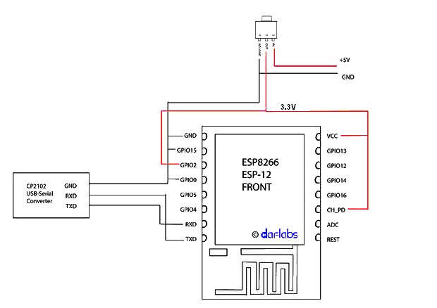

Voici ce que j'ai fait, quelque fois que quelqu'un verrais une bêtise qui m'échappe.
Tout d'abord, le branchement du module ESP. J'ai suivi le schéma suivant:
Connexions pour commandes AT.jpg (30.48 Kio) Vu 9224 fois
  • VCC, CH_PD et GPIO2 connecté à 3.3V fourni par une alimentation spécifique de braedboard
  • GND, GPIO0 et GPIO15 connecté à GND de l'alimentation et à GND du convertisseur USB-Serial à base de CP2102
  • Rx et Tx connectés au convertisseur USB-Serial

Tu parles de l'ESP-07 et sur le schéma c'est un ESP-12 ?
Que veux tu dire par ne pas établir le contact?
Une idée :
Le GPIO0 à la masse c'est seulement pour flasher si ton ESP est déjà flashé, il ne faut enlever le pontage.
SMBA38

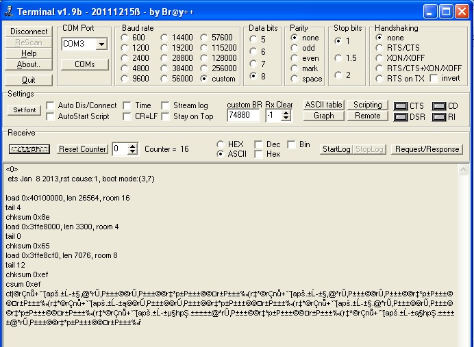

Voici le résultat des essais.
Le convertisseur est bien reconnu comme Port COM3.
Il fonctionne correctement car en reliant Rx et Tx, tout ce qui est entré apparaît dans la fenêtre de réception du terminal.
En choisissant un Baud de 74880, j'obtiens ceci au branchement de l'alimentation de l' l'ESP:
Je repasse ensuite à un Baud de 9600. Je vérifie que chaque commande AT envoyée est suivie des caractères CR+LF. Mais aucune commande ne donne de réponse dans le terminal.

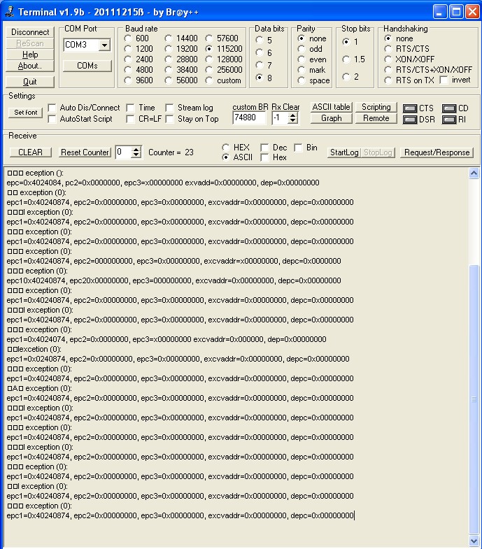

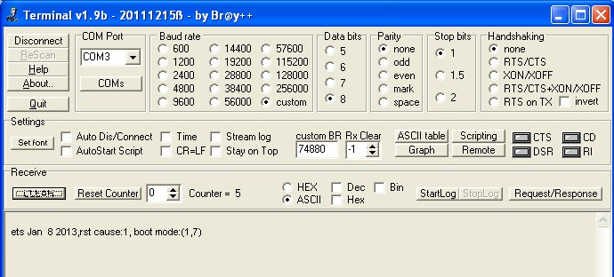

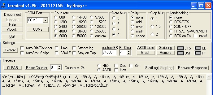

J'ai enlevé le pontage de GPIO0.
Voici ce que cela donne:
  • Avec Baud Rate à 74880
  • Avec Baud Rate à 115200
  • Avec Baud Rate à 9600
Toujours aucune réponse aux commandes AT.

Message par smba38 » jeu. 4 juin 2015 15:06
Hello Jean-Marie
Peut-être un pb d'alimentation
Ça a l'air de boucler au boot.
Reflash les commandes AT.
