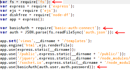

La petite astuce du jour histoire de dire que l’on fait un pas de plus. Vous avez fait votre site avec NodeJS en vous inspirant des leçons précédentes mais vous voulez le protéger pour éviter que n’importe qui puisse y accéder.
Ajouter donc le package basic-auth-connect à votre projet :
npm install basic-auth-connect
Charger le package dans les varibales du début de votre programme :
var basicAuth = require (‘basic-auth-connect');
Puis ajouter cette ligne dans l’initialisation de app.
app.use(basicAuth(‘monusername’,’monpassowrd’)) ;
Voilà c’est tout. Quand vous vous connectez à votre site, il vous est demandé le nom d’utilisateur et le mot de passe :D
Si vous ne voulez pas mettre le username et le password en dur dans le code, vous pouvez le mettre dans un fichier JSon externe.
Ajoutez un petit fichier auth.json à la racine du projet
	"user": "monusername",
	"password": "monpassword"
Si vous ne l’utilisez pas déjà, ajoutez la variable fs pour lire les fichiers :
var fs = require(‘fs’) ;
chargez votre fichier json dans une varibale auth
var auth = JSON.parse(fs.readFileSync(‘auth.json’)) ;
et initialisez app avec la ligne suivante :
app.use(basicAuth(auth.user,auth.password) ;
voila ce que ca donne en image :

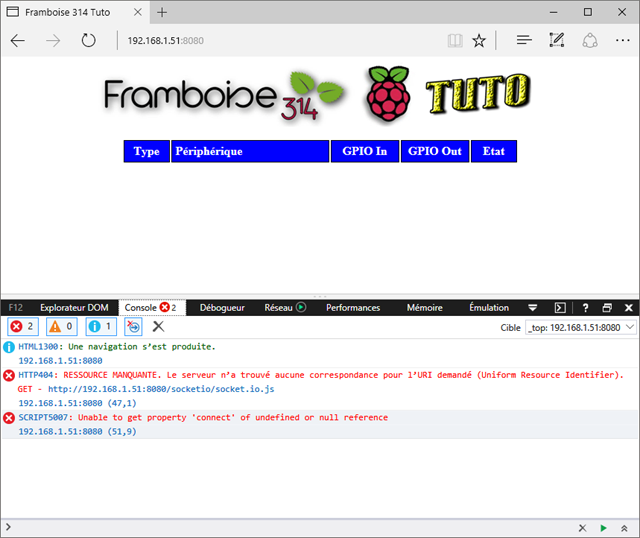

j'ai un pb avec la leçon 6
avec les fichiers joints à la leçon, j'ai l'affichage incomplet, il manque toute la partie qui concerne les commandes gpio ( lampes moteurs .....)
de plus j'ai contrôlé sur la framboise les ports gpio qui ont été activés suite au lancement de myweb, seul les ports IN ont été activés.
j'ai cherché à comprendre pourquoi mais je sèche, j'aurais besoin d'un petit ( grand ) coup de pouce.
merci d'avance

J'ai joué au Noobs pour voir. J'ai donc recréer une arborescence type conforme au tuto, téléchargé et recopié les fichier de la leçon 6 dans les bons dir, installé les packages requis avec npm et j'ai démarré le serveur sans soucis ni erreur de compil. Par contre, quand je me suis connecté avec mon browser, j'ai effectivement constaté le même problème que toi. Je me suis dit : je vais laisser un message a ce vieux Bud Spencer pour voir ce qu'il en pense ... Pas de bol, le message m'est revenu (forcement :mrgreen: ), donc j'ai du me débrouiller tout seul :lol:
Vu que le serveur compil sans alerte, regardons si il y en a coté client. Pour ca, il suffit de lancer le débogueur du browser (Perso MS Edge, donc touche F12) et voila ce qu'il dit :
Le message est clair, le client ne trouve pas la ressource sockeitio/sokeit.io.js. Donc forcement, impossible de se connecter avec un truc qui n'existe pas
Retournons dans le code serveur et voyons ou devrait se trouver cette ressource. C'est a la ligne :
app.use('/socketio',express.static(__dirname + '/node_modules/socket.io/node_modules/socket.io-client/'));
Si je regarde dans mes fichiers, effectivement ..../myweb/node_modules/socket.io/node_modules/socket.io-client/socket.io.js n'existe pas (plus)
Par contre je vois qu'il y a un sous répertoire '/dist' (ce qui signifie généralement distribution). Je regarde dedans et bingo, il y a bien le fichier sockeit.io.js à l'intérieur

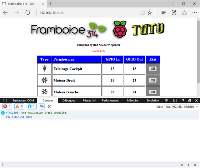

En fait la version de sockeit.io est plus récente que celle de la leçon et le package à été modifié (sans doute pour em****er tout le monde, mais ca fait partie des joies de l'open source :lol: ). Il suffit donc juste de modifier le chemin du fichier dans le virtuel '/sockeitio en ajoutant le sous répertoire /dist/ et tout rentre normalement dans l'ordre.
app.use('/socketio',express.static(__dirname + '/node_modules/socket.io/node_modules/socket.io-client/dist/'));
@ALL : Apprenez à vous servir du débogueur de votre navigateur. C'est un outil puissant et indispensable pour développer du web ! ;)
