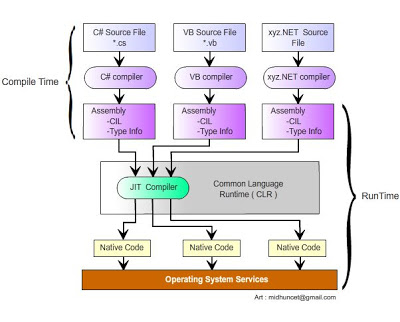

Voila une petite image qui résume le fonctionnement :
La partie noté 'compilation', c'est le développement. Chaque langage est fournie avec son compilateur langage=>CIL
La parti runtime, c'est l'exécution CIL=>Code Native
Il y a une abstraction totale entre 2 en terme d'architecture, et de system . Le seul point de convergence, c'est le CIL
