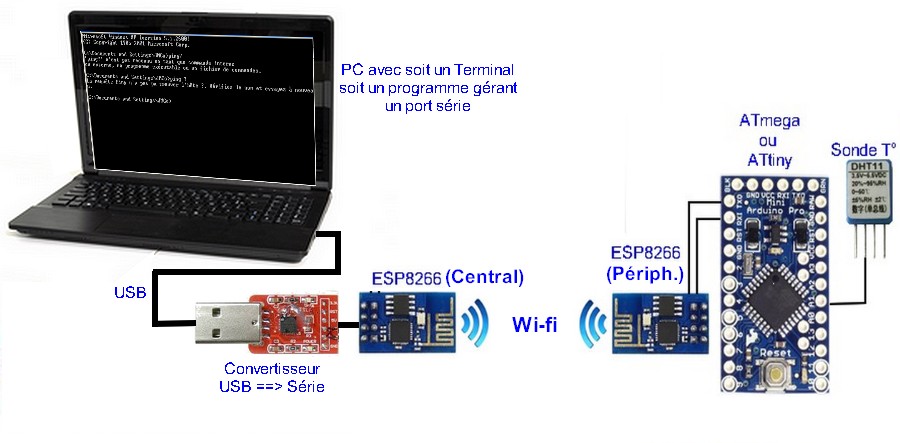

Une petite représentation graphique vaut mieux qu'une explication:
Montage de base2.jpg (77.6 Kio) Vu 1220094 fois
A gauche on a un PC, un RPI ou même un Arduino servant d'ordinateur central dans un réseau de domotique. Cet ordinateur est relié par liaison série à un ESP8266 (éventuellement par l'intermédiaire d'un convertisseur USB-Série). A droite, on voit l'un des périphérique avec son capteur, un Arduino et un module ESP8266.
Toutes les 15 minutes, l'Arduino périphérique veut envoyer une mesure à la centrale. Il réveille le module et lui commande de se connecter à l'ESP central grâce à des commandes AT. Une fois la connexion établie, il se sert de la commande AT+CIPSEND pour envoyer la mesure.

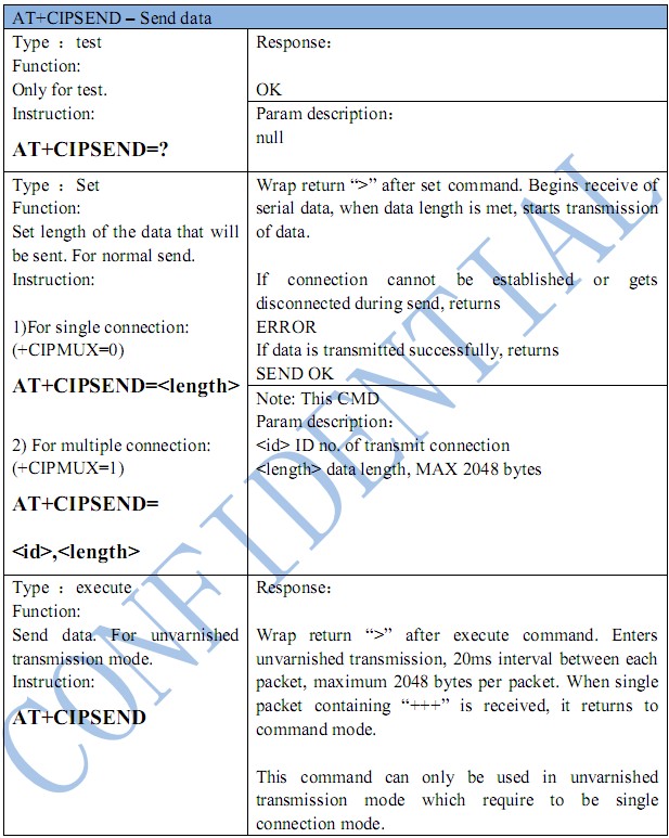

Entre parenthèses, quelqu'un sait-il ce que veut dire "Enters unvarnished transmission" ?
J'imagine qu'après la commande AT+CIPSEND, l'arduino périphérique envoit la mesure, mettons sous forme de 6 caractères "19.8°C".
Passons du côté de la centrale.

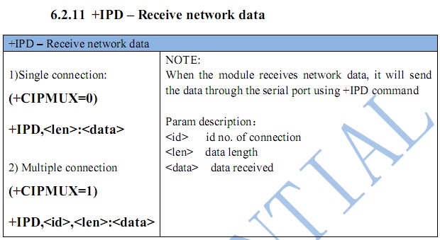

Je suppose que le module ESP central va recevoir les 6 caractères qui lui sont envoyés et avec un peu de chance, il va les transmettre au PC via la liaison série.
Mais à quoi sert la commande de réception suivante :
Les 6 caractères vont-ils être précédés ?
Quelque chose du genre: "+IPD,6,19.8°C" ???

D'après le traducteur Google "Enters unvarnished transmission" semble vouloir dire "transmission sans fard"
ça doit vouloir dire transmission basique de chez basique.

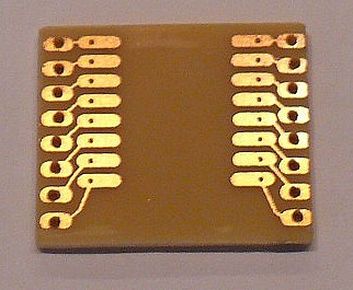

Toujours est-il que pendant que tu écrivais ton message, je gravais le circuit imprimé d'adaptation :
Au point ou j'en suis, je ne risque pas grand chose à essayer la solution d'un ESP8266 de chaque côté du wifi.

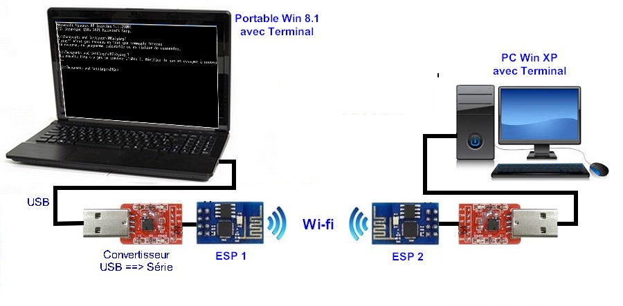

Hello les amis,
Jusqu'ici, je n'utilisais que mon PC de bureau fonctionnant avec Windows XP Pro SP3. (Oui, je sais, c'est périmé mais ça marche bien).
Pour mettre en oeuvre mon projet, j'ai sorti mon portable avec Windows 8.1 et j'ai réalisé le montage suivant :
Montage de base3.jpg (67.28 Kio) Vu 1220074 fois
Et bien, j'ai des problèmes. Mon portable me crée bien un Port COM3 avec mon convertisseur USB-Série et je peux y connecter l'ESP8266, mais au moment où je connecte CH_PD au 3.3V, le Port série virtuel disparaît !
J'ai d'abord pensé que le module ESP avait des problèmes mais lorsque je le monte avec le PC Win XP, tout fonctionne normalement.
J'ai ensuite cru que la faute venait du convertisseur USB-Série, mais là aussi, en invertissant les convertisseurs, l'erreur continue à se produire du côté du portable.
Dans une dernière tentative, j'ai remplacé le driver du CP210x par la toute dernière version de Silicon Labs. Rien à faire, la connexion de CH_PD fait toujours disparaître le Port virtuel.
Conclusion : l'anomalie vient soit du portable (Compaq), soit de Windows 8.1
Il ne me reste plus qu'une solution : ranger mon portable et ressortir un vieux PC qui tourne encore sous Win XP.
J'essaye ça (après les courses).
