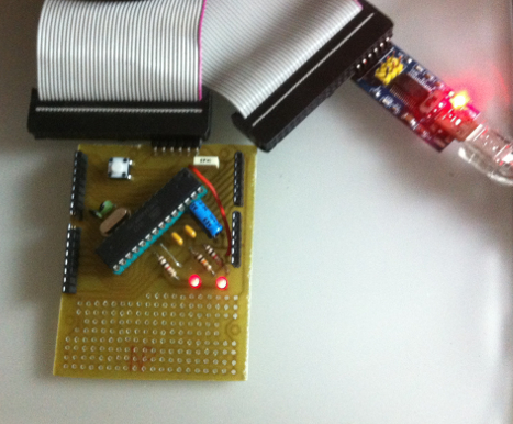

dbrion0606 a écrit :Excusez moi, mais est ce que la piste partant d'un bout de l'AVR (côté x de "rlx") pour aller vers le bord du haut -9 ième trou à partir de la gauche-) est continue ?
Hé hé, bien vu ! ;)
J'ai fait une petite rayure en montant ma perceuse sur la colonne. Il n'y a pas de coupure, juste une rayure.
Mais pour ne pas avoir de résistance parasite, j'ai mis un petit peu de soudure par dessus.
L'AVR ne sort pas non plus un gros courant, mais tu as raison, on ne sait jamais, le cuivre pourrait s'oxyder.
J'ai fini de souder tous les composants, et normalement ce soir je flashe le bootloader !
Suspense...

ça y est ça marche !
Pour programmer mon bootloader, j'ai fait comme sur le tuto du site Arduino.cc, aucun problème.
Plus qu'à tester, et là ça se gâte: mon interface USB-série n'est pas reconnue par Windows.
C'est une fausse puce FTDI FT232RL... Contrairement à ce que j'ai pu lire, elle est bien gravée au laser,
mais c'est une imitation made in China et donc le driver Windows ne marche pas. :evil:
Pas grave, on vire le PC Windows et on branche celui sous Linux: impeccable, j'ai chargé le programme Blink
comme si c'était un vrai Arduino. :D
Content Veloce :)

J'ai eu ce problème avec des puces FTDI.
Vérifie sous linux le N° de produit par lsusb
certains modules FTDI sont programmés avec N° Product ID =0000 mais ce numéro doit être 6001
On peut utiliser le programme FT_prog de FTDI
http://www.ftdichip.com/Support/Utiliti ... 56.245.zip
Pour forcer à 6001 de N° Product ID en simulant une modification temporaire de la ROM.
infos sur http://pila.fr/wordpress/?p=837
Il existe également un programme FT_INF chez FRDI pour obtenir des informations.
Le N° de produit est peut-être bon mais si les drivers ne disposent pas d’une signature Microsoft ils ne sont pas reconnus au boot,
il faut rebooter et utiliser la touche F7 pour désactiver le contrôle des signatures des drivers.
SMBA38

smba38 a écrit : Vérifie sous linux le N° de produit par lsusb
Euh oui mais c'est vraiment bien imité :
Bus 001 Device 001: ID 1d6b:0001 Linux Foundation 1.1 root hub
Bus 002 Device 001: ID 1d6b:0001 Linux Foundation 1.1 root hub
Bus 001 Device 002: ID 0403:6001 Future Technology Devices International, Ltd FT232 USB-Serial (UART) IC
Si ça se trouve c'est une vraie, mais le driver Windows est foireux...

Coucou Veloce,
Peut-être en ignorant la signature des drivers Microsoft.
En fonction de la version de Windows :
au boot de Windows F8 puis choisir ignorer la signature des drivers
sur W8 modifier les paramètres du PC -> les paramètres de démarrage avancés et au reboot touche F7.
