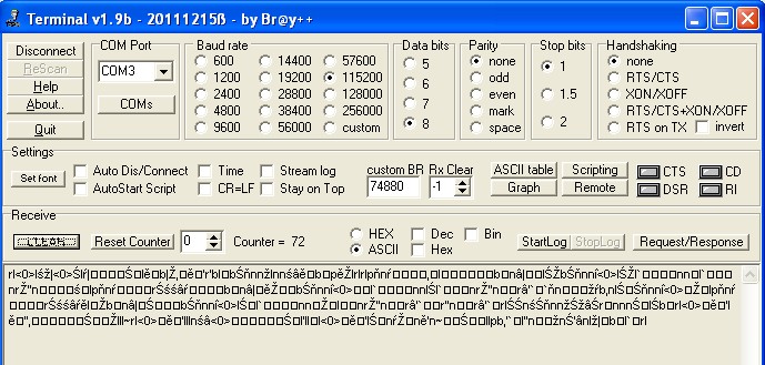

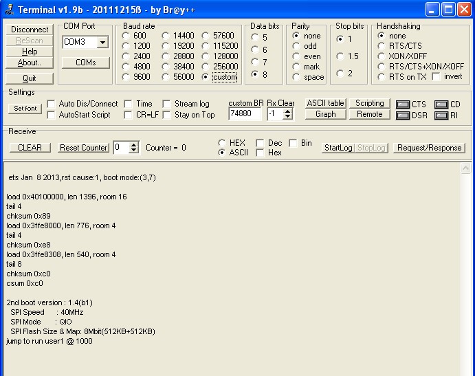

Après avoir enlevé les connexions de GPIO0 et GPIO2, j'obtiens ceci à un Baudrate de 74880:
A nouveau, tout semble normal

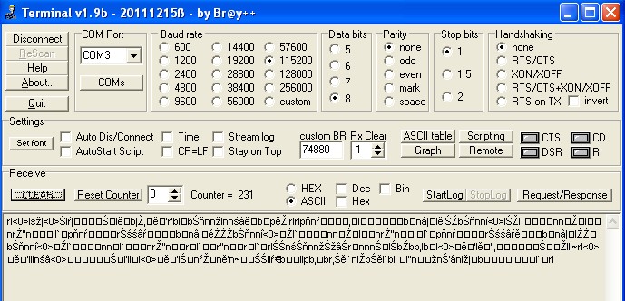

Mais en repassant à un baudrate de 115200, j'ai le charabia suivant:
J'ai essayé tous les Baudrate courants. Le charabia est évidemment chaque fois différent mais cela reste du charabia !

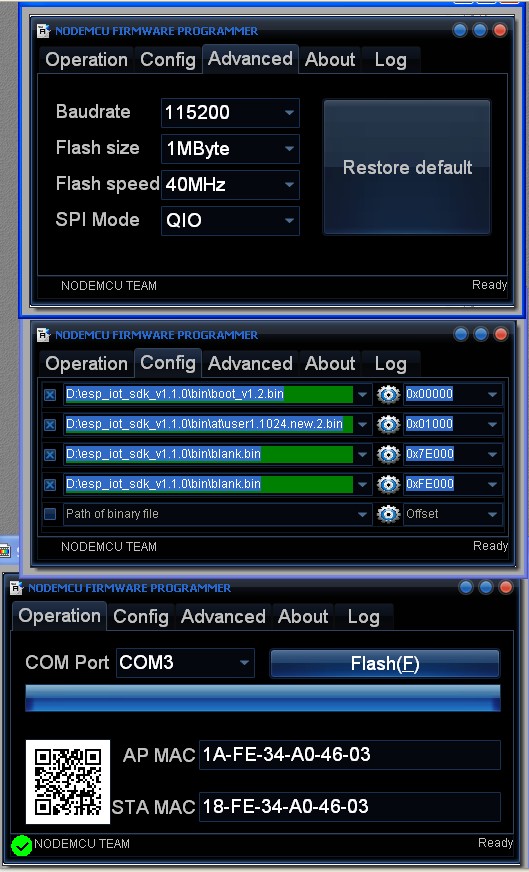

Je lance le programme ESP8266Flasher.exe et je le configure comme suit:
Le Log se termine par ces lignes:

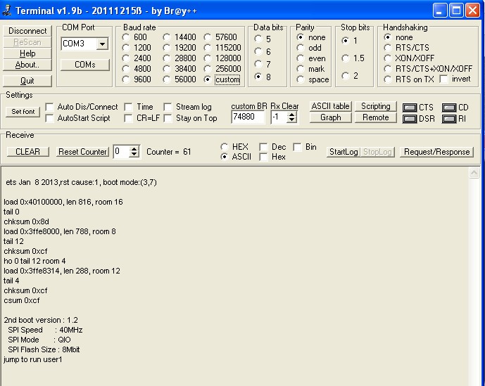

Avec un Baurate de 74880, voici la trace :

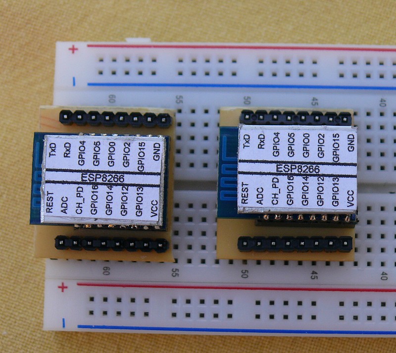

En désespoir de cause, j'ai décidé de préparer deux nouveaux modules ESP-12, avec des adaptateurs séparés pour la breadboard.
Malheureusement, impossible d'envoyer une seule commande AT, que ce soit en 9600 ou 115200 Baudrate.
