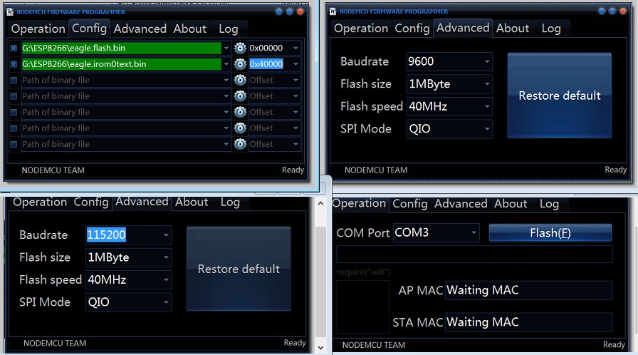

flash 1.1.1.JPG (49.26 Kio) Vu 12054 fois
On ne sais jamais avec un peu de chance ça peut peut-être fonctionner.

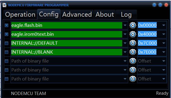

Merci de te pencher sur mes problèmes. J'ai essayé de flasher ce que tu proposais à 9600 Baud et à 115200 Baud mais le programme a refusé de démarrer dans les deux cas. (je n'ai pas oublié de connecter GPIO0 à GND).
PS. Je n'ai pas INTERNAL://DEFAULT et INTERNAL://BLANK mais j'ai laissé tomber car tes cases de gauche ne sont pas cochées.

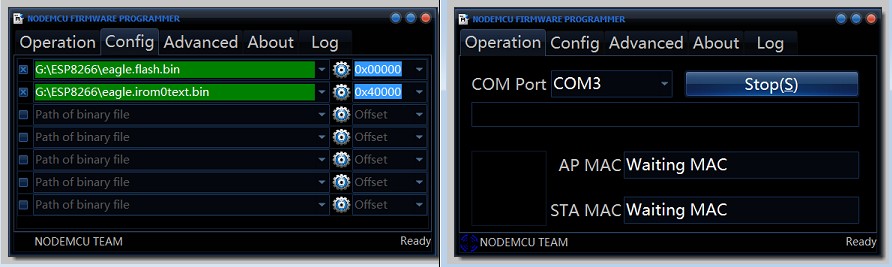

Je viens de m'apercevoir qu'une fenêtre avec un terminal sur COM3 était restée ouverte.
J'ai donc repris ton expérience mais ce n'est guère mieux:
Le programme attend indéfiniment et ne détecte jamais le module.

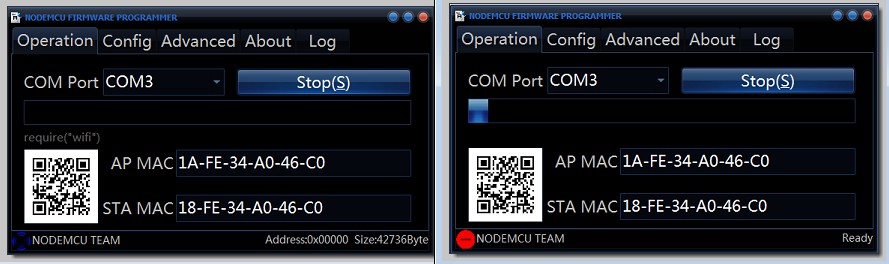

Message par Jean-Marie » dim. 7 juin 2015 21:35
Désolé, j'avais oublié de remettre GPIO0 sur GND.
Voici la photo de TON expérience, que ce soit en 9600 ou 115200 baud.
Au début (photo de gauche) cela semble marcher. Mais aprèe quelques secondes, j'obtiens la photo de droite.
Et voici ce que j'obtiens au terminal sous 74880 baud (GPIO rebranché sur VCC).

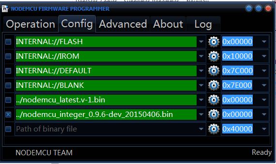

Essaye de flasher nodeMcu
https://github.com/nodemcu/nodemcu-firm ... v_20150406
utilise la version integer avec flash size 1MByte.
La vitesse est à régler à 9600bauds
flash nodemcu 0.9.6.JPG (58.72 Kio) Vu 12045 fois
tu dois obtenir
NodeMCU 0.9.6 build 20150406  powered by Lua 5.1.4
lua: cannot open init.lua
> print(node.info())
0	9	6	10197774	1458415	4096	0	40000000
avec à la place de 4096 qui représente sur le kit NodeMcu la taille de la mémoire flash tu dois avoir 1024
SMBA38.
