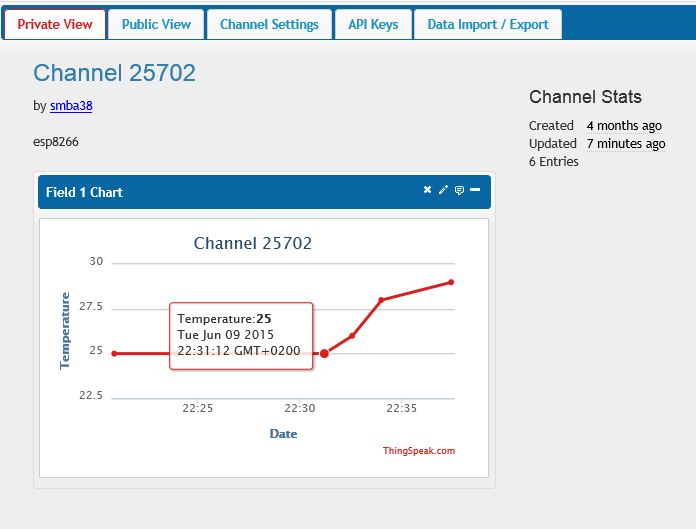

J'ai posté le mercredi 25 février (page4) un envoi de données au serveur thingspeak.com
J’ai modifié le programme pour juste envoyer des données à thingspeak

Quelques remarques
Il faut mettre tes clefs WiFi et thingspeak à la place de FidoBoulettes.
Dans mon script, il n’y a pas de http/1.1 en fin du Send (Avec le texte HTTP ça n'a pas l'air de fonctionner)
Il est préférable de faire la connexion Wifi une seule fois car elle est conservée en mémoire Flash.
Ensuite on vérifie seulement l'adresse IP.
Voici le résultat dans Thingspeak ( Vue privée)
Essaye de lancer le programme avec ta clef en indiquant les données des capteurs en dur.
Suite

On déclare une variable locale par
local x
En fonction du code la pile est plus ou moins sollicitée.
voir par exemple
http://www.esp8266.com/viewtopic.php?f=18&t=663
Voici la taille de la pile pour différentes versions (avec aucun programme en mémoire).
Les version Float permettent d'utiliser des variables flottantes (avec des décimales).
0.9.5 intégrée 22688
0.9.5 integer version 21400
0.9.6 integer version print(node.heap()) -> 21120
0.9.6 float version print(node.heap()) ->20200
la version intégré correspond à celle que l'on utilise en cliquant sur "restore Default"
C'est avec cette version que la pile à le plus de place.
Voici ton code un peu remanié, chez moi il fonctionne avec la version 0.9.5 intégrée (heap=22688) et avec la version 0.9.6 Integer (heap=21120) Mais comme je n'ai pas de BMPO85 donc les valeurs des capteurs sont toujours les mêmes.
Avant j'ai chargé et compilé bmp085.lua en bmp085.lc
node.compile("bmp085.lua")
J'initialise la connexion Wifi une seule fois après un flash par le programme init-wifi.lua
wifi.setmode(wifi.STATION)  -- Wifi en mode station
cfg = { ip="192.168.1.154", netmask="255.255.255.0", gatway="192.168.1.1"}
wifi.sta.setip(cfg)  -- on force l'adresse IP
wifi.sta.config("WRT54G_409B","xxxxxxxxxxxxxxxxxxxxx")
while (wifi.sta.getip() == nil) do  tmr.delay(500000) end  print(wifi.sta.getip())  -- verification adresse IP
bmp085 = require("bmp085")
bmp085.init(3, 4)
tmr.alarm(0, 15000, 1, function()
conn=net.createConnection(net.TCP, 0)
conn:on("receive", function(conn, payload) print(payload) end)
conn:connect(80,'184.106.153.149')
conn:send("GET /update?key=xxxxxxxxxxxxxxx "
.." &field1="..bmp085.getUT(true)
.." &field2="..bmp085.getUP()
.." HTTP/1.1 \r\n"
.. "Host: api.thingspeak.com\r\n"
.. "Connection: close\r\n"
.. "Accept: */*\r\n"
.. "User-Agent: Mozilla/4.0 (compatible; esp8266 Lua; Windows NT 5.1)\r\n"
.. "\r\n")
conn:on("sent", function(conn) print("Envoi OK") conn:close() end)
conn:on("disconnection", function(conn) print("Deconnexion ")   end)
 end )
Et voici la trace
dofile("fido.lua")
init done
> Envoi OK
Deconnexion
Envoi OK
Deconnexion
Envoi OK
Deconnexion
Envoi OK
Deconnexion
Envoi OK
Deconnexion
Envoi OK
Deconnexion
Envoi OK
Deconnexion
Envoi OK
Deconnexion
Envoi OK
SMBA38
