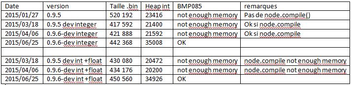

Voici un tableau des différentes versions précédentes de NodeMcu . Au fur et à mesure des versions la taille de la pile (visualisable par print(node.heap()) était de plus en plus réduite.
Par exemple avec le package « bmp085.lua » (capteur I2C) il fallait compiler le package pour pouvoir l’exécuter.
La version compilée d'un programme Lua -> node.compile("xxx.lua") genère un fichier xxx.lc qui occupe moins de place en mémoire.
Il existe deux versions de firmware de NodeMcu la version Integer et la version float(float+integer).
La version Float permet de manipuler des nombre entiers et des nombres flottants.
Avant la version du 25/06/2015 le package bmp085 ne pouvait pas s’éxecuter en float.
Avec la version Float il est surement possible de réduire la taille du code du package bmp085 en le réécrivant.
A partir de la version du 25/06/2015 la taille de la pile a fortement augmentée et il est possible d’exécuter le package bmp085.lua sans compilation en mode integer ou float.
NodeMcu n'utilise pas les dernières versions du SDK d'expressif, il utilise la version 0.9.6 (la dernière version du SDK est la 1.1.2)
Au fur et à mesure des versions du SDK celui ci prend de plus en plus de place en mémoire, c'est peut-être pour cette raison que NodeMcu reste à la version 0.9.6.

Bonjour SMBA,
là tu m'as redonné de l'espoir....
Alors, très rapidement, j'ai reflashé l'ESP avec cette version (après avoir flashé avec ton blank512).... et après avoir relancé plusieurs fois la connection (connection/déconnection clé FTDI, Reset, CH_PD)
j'ai quelque chose qui semble stable... même après plusieur re-set via Esplorer...

Quelques infos sur la pile.
La pile (node.heap()) conserve les variables d’un programme.
Il y a deux sortes de variables
Les globales qui sont définies une fois pour toutes et qui sont accessibles par toutes les fonctions d’un programme.
Les variables locales définies à l’intérieur d’une fonction ou définies avec l’attribut « local ».
Ces fonctions disposent d’une portée locale à la fonction et elles ne sont pas accessibles par les autres fonctions.
Les variables sont conservées dans la pile.
Les variables globales disposent d’un emplacement fixe dans la pile.
L’emplacement d’une variable locale est attribué au début de l’exécution d’une fonction, et à la fin de la fonction
La place utilisée par la variable et récupérée dans la pile.
Une fonction peut également être déclarée comme locale.
xxx.nil permet récupérer l’emplacement d’une variable ou d’une fonction dans la pile.
Ensuite c’est le ramasse miettes ( le garbage collector) qui se charge de récupérer les trous laissés libres dans la pile

Les deux premières méthodes sont à utilisées dans le cas ou la taille de la pile et réduite et que les packages utilisent beaucoup de variables.
Mais à partir de la version du 25/06/2015 de NodeMcu on peut utiliser la troisième méthode (même sans compiler les programme via node.compile().

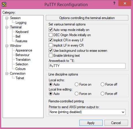

Pour ta dernière question, il est possible de configurer NodeMcu en serveur Telnet et via un client Telnet envoyer des commande Lua.
Serveur telnet en Lua.

Il faut configurer le terminal avec « Implicit CR in every LF » Dans Session, Il faut cocher Telnet et indiquer 2323 comme port.
On peut saisir des commandes Lua comme si l’on était connecté en USB.
Trace du client Telnet putty
