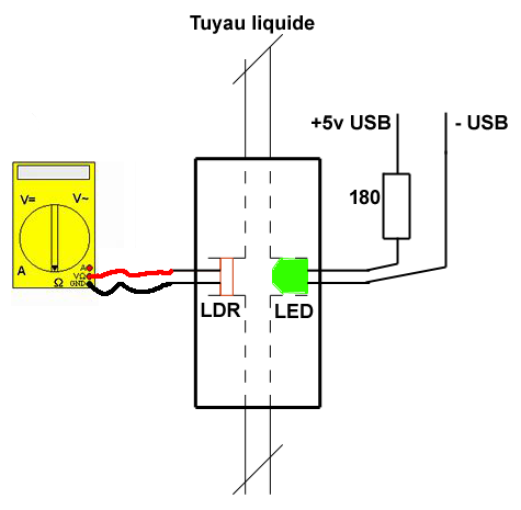

Je trouve que vous vous tourmenter pour pas grand-chose et je ne suis pas sûr que François (Visiblement chirurgien urologue de son état) ait réellement besoin de vos avis ‘médicale’ (même s’ils sont tout à fait réaliste ce don je ne doute pas). Lui a fait l’effort de vulgariser pour ne pas nous imposer des termes médicaux qui de manière générale n’intéresse personne sur un forum comme celui-là et ne font, je trouve, que troubler la discussion (sinon les urines …). S’il juge avec ses compétences de spécialise que la simple mesure de l’atténuation d’une source de lumineuse au travers du liquide répondrait à son besoin, laissons le en seul juge et a lui de confirmer par expérimentation que cela est suffisant. Il sera bien temps en cas d’échec de la méthode de se pencher sur un projet de spectromètre ...
Pour expérimenter cette partie, il n’y a même pas besoin d’un montage électronique à proprement parler. Il suffirait juste de monter une led et une ldr sur une ‘coquille’ et de faire le constat de viabilité de la méthode en mesurant simplement la résistance de la ldr en utilisant différents fluides qui pourraient servir de modèles ‘étalon’.
La coquille pourrait être un simple bloc (plastique, bakélite, bois …) traversé de 2 trous perpendiculaires. Bien sur tout le monde n’a pas un labo d’expérimentation électronique truffé d’appareils magiques, mais à ce stade il ni en a pas réellement besoin. La led peut être alimenté par un simple cordon USB dépouillé pour l’occasion et la mesure de variation de résistance de la ldr peut se faire avec n’importe quel multimètre de supermarché. Cette expérimentation est très simple à mettre en œuvre et en plus de ne nécessiter que de quelques composant très bon marché, elle est réalisable par n’importe qui, donc par tout le monde.
Rien qu’avec ça, il y a déjà une multitude de variante possibles. Couleur et courant de led, diamètre des trous de diffusion et de réception de lumière, longueur nécessaire de tuyau ‘masqué’ de part et d’autre de la mesure pour une bonne immunité à l’éclairage ambiant ect …. Si la LDR ne permet pas de résultats acceptable, l’étape suivante pourrait être d’expérimenter avec une photodiode en simple mode photovoltaïque.

Cà, c'est ma proposition initiale sauf que je prévois de mettre la LDR dans un pont diviseur afin d'obtenir une tension facile à numériser avec un ADC .Bud Spencer a écrit : ↑lun. 16 avr. 2018 13:24
La 2ème piste que j'ai indiquée ce matin, c'est d'utiliser une photodiode (voire une LED en réception). Toujours dans le but de faciliter la production d'une tension proportionnelle à la transparence (1/turbidité), on peut utiliser un AOP (montage simple).
L'article dont j'ai donné le lien offre un diagramme que j'ai (avis perso) trouvé intéressant car il permet de choisir la couleur de la LED en fonction de la couleur à détecter.
Ton idée d'alimenter en USB est géniale, il aura sous la main de quoi consigner les résultats de ses mesures et de quoi alimenter la sonde.
Pour le modèle définitif, j'ai dès le début proposé de déporter le CI ADC dans la sonde , il pourrait être en I2C moins sensible que le SPI au câblage, nécessitant moins de fils et apportant l'alimentation.

Ça c’est l’étape suivante et encore, c’est sous réserve des résultats de mesure de résistance de la ldr dans les conditions mini et maxi.
[mode electro : On]
Il est fort probable que l’amplitude utilisable ne dépasse pas 150 ou 200 ohms et de plus avec des valeurs assez basse (genre 100 à 300 ohms) et je peux déjà te dire que dans ce cas-là, l’usage d’un simple diviseur directement associé à un adc n’est pas suffisante. Petit exemple tout simple avec les valeurs citées :
Résistance ldr fluide très clair 100 ohms.
Résistance ldr fluide très opaque (mais permettant encore une mesure) : 300 ohms
Tension d’alimentation du pont : 5v
Déjà en utilisant un diviseur qui se sert de la ldr comme point chaud, tu peux déjà trouver la résistance talon qui te donnera la plus grande amplitude de tension au centre du pont avec la formule suivante :
Rt = (Rmax - Rmin / 2) + Rmin soit (300 – 200 / 2) + 100 = 200 ohms pour l’exemple
Voyons ce que ça donne en tension résultante au centre du pont:
A fluide très clair (100 ohms) : Us = Ue / (Rmin Rt) * Rt = 5/(100 + 200)*200 = 3.33 volts
A fluide très opaque (300 ohms) : Us = Ue / (Rmax Rt) * Rt = 5/(300 + 200)*200 = 2.00 volts
Soit une plage exploitable de 1.33 volts maxi (Elle serait de 0.88 volts seulement avec un pont allimenté en 3.3v).
Meme si tout est exploitable, ça ne fait quand meme pas beaucoup de marge de manœuvre.
Autre problème plus que non négligeable : La résistance du pont est très faible et cela va forcément avoir des conséquences sur la linéarité de mesure de l’adc qui n’a pas besoin de ça avec si peu d’amplitude.
[mode electro : Off]
Tout ça n’est pas vraiment problématique. Il y a une multitude de façon de transformer une faible amplitude de résistance de faible valeur en une large amplitude de tension ayant une impédance très élevée, mais pour décider de la bonne méthode, il faut impérativement savoir dans quelle plage de valeurs réelles ca va naviguer. C’est exactement le rôle de la petite coquille que j’ai proposé. Essayer différents réglages (électrique, couleur, dimensionnel … ) pour obtenir la plus grande plage de variation de résistance possible avec les opacités de liquide necessaire. Il ni a que ça qui pourra dire si la méthode est viable ou s’il faut passer sur autre chose.

Je partage ton analyse, un simple pont ne suffira pas.Bud Spencer a écrit : ↑lun. 16 avr. 2018 21:14
C'est bien pour cela que je me suis mis en chasse d'une autre solution, à base de photodiode (cf. mon lien). La tension de sortie est proportionnelle mais si on met une diode dans la boucle, on peut obtenir une réponse pseudo logarithmique qui dilatera l'échelle si elle est trop serrée .
Comme je l'ai déjà souligné suite aux précisions apportées par François, même si la sonde est analogique, la décision d'ouvrir (ou de fermer) l'actionneur se fera sur des valeurs discrètes.
En attendant la confirmation du PO, je suis pas loin de penser que 5 niveaux seraient suffisants (clair, un peu teintée, teintée, très teintée et opaque ).
Je pense aussi qu'une première campagne de mesures devrait fournir des informations intéressante et lever le doute sur la technologie du capteur .
