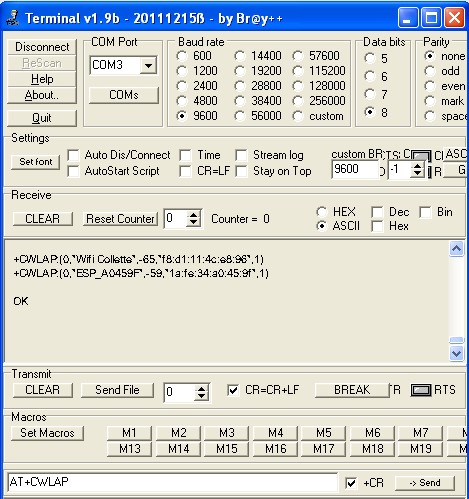

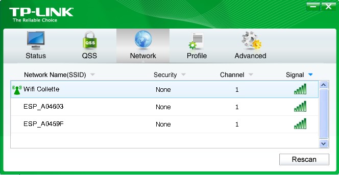

Le PC N°1 (192.168.0.103) est connecté par wifi à un routeur (SSID: Wifi Collette Adresse: 192.168.0.1) et par liaison série à un ESP (SSID: ESP_AO45F représentant la fin du N° MAC))
Le PC N°2 (192.168.0.101) est connecté par wifi au même routeur et par liaison série à un autre ESP (SSID: ESP_AO4603).
Voici le scan des réseaux wifi:
Chacun des ESP est configuré en mode Wifi comme Station et Access Point (AT+CWMODE=3)
Lorsqu'on lance la commande AT+CWLAP (donnant la liste des AP disponibles), chaque ESP voit le routeur "Wifi Collette" et lui-même mais ne voit pas l'autre ESP. Sur un forum, j'ai trouvé quelqu'un qui mentionnait ce fait et on lui a répondu que c'était normal car les ESP ne sont pas des routeurs.

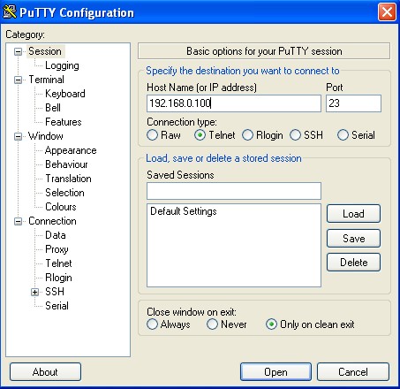

Je cherche à envoyer des caractères de l'ESP_A0459F vers l'ESP_A04603. La commande AT+CIPSEND ne comporte pas l'adresse du destinataire dans ses paramètres. Cette adresse doit donc être précisée avant avec la commande AT+CIPSTART. Cette commande exige aussi de préciser le type de connexion "TCP" ou "UDP". Mes essais avec "TCP" on échoué. Je recevais le message ERROR UNLINK.
J'ai obtenu OK avec la commande AT+CIPSTART="UDP","192.168.0.100","23". Le port 23 associé à UDP correspond si je ne me trompe à une connexion Telnet.
J'ai ensuite lancé la commande AT+CIPSEND=7 et j'ai obtenu comme réponse >
J'ai poursuivi en envoyant Bonjour et la réponse a été SEND OK
Donc, c'est bien parti.....mais je ne sais pas où !!! car l'autre ESP n'a pas montré d'arrivée de caractères. Je m'en doutais un peu puisque rien n'avait été préparé de ce côté pour l'arrivée d'un envoi Telnet.

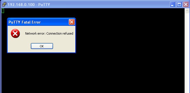

J'ai essayé de préparer une session Telnet sur le PC N°2 avec Putty.
Quand je clique sur Open, j'obtiens ceci:
Dois-je ajouter ou modifier un paramètre ?

Avec putty en mode Telnet je pense que putty vérifie que le protocole Telnet est respecté.
Putty essaye de se connecter sur un serveur Telnet, ce serveur doit répondre d'une façon bien précise.
Essaye une de ces trois possibilités:
1) Putty en mode RAW.

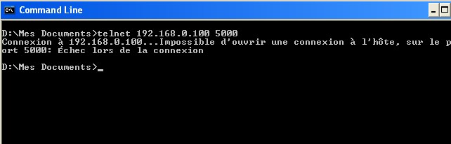

2) depuis une console dos CMD -> telnet 192.168.0.100 5000 (n'utilise pas le port 23)
3) essaye le logiciel " Packet Sender" sous Windows qui permet d'envoyer des paquets sur le réseau.
http://PacketSender.com
Pour info, Telnet port 23, c'est du TCP.

J'ai essayé Putty en mode raw. Je reçois le même message d'erreur.
J'ai essayé la console DOS: échec
