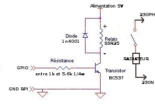

Put*** un ssr25 par radiateur ???
Je pense qu'un ssr10 aurait suffit ! 230V*10A = 2300w ...
et puis pourquoi faire simple quand on peut se compliquer ?
Ta carte relais 3->5 , tu prend un transistor, une résistance, diode et rulez ! ...
le ssd10 consomme de 25mA en courant continu !

Bon, la carte 3>5 tu penses qu'elle suffirait vraiment?
Elle ne risque pas de chauffer / griller ?
Tu pourrais me détailler un peu le " tu prend un transistor une résistance et roulez" ?
(détailler = me dire exactement ce qu'il faut prendre + comment/dans quel ordre on les connecte...?)

marco123
Messages : 438
Localisation : Val d'Oise
Re: [Retour d'expérience] webcam + temperatures + 3G + antenne
Message par marco123 » mer. 9 nov. 2016 17:11
Arnaud13
Messages : 58
Enregistré le : mar. 8 mars 2016 09:38
Message par Arnaud13 » mer. 9 nov. 2016 17:19
merci :)
(même si je n'y comprends rien... aucune idée de dans quel sens monter un transistor, à quoi correspondent les petits triangles en bas, dans quel sens monter une diode, et comment calculer "quelle resistance mettre"... ou dans quel sens...)
je vais chercher tout ça sur le net! merci encore

bah je pense que des électroniciens ici pourraient te construire une carte ...
Moi, j'aurai pu il y a 5 ans ! Et comme je n'ai pas l'intention de construire un labo
électronique après la retraite ...

J'ai monté plusieurs pi pour commander de la - petite - puissance et je peux donc t'aider.
Marco, ton montage fonctionne, mais est finalement trop complexe pour un néophyte. L'utilisation d'une carte relais ne coûte presque rien et intègre déjà tout ce qu'il faut pour se connecter directement sur gpio.
Mon conseil Arnaud, reste sur ton montage envisagé initialement. Par contre évite de commander en même temps tes 3 grille pains.
3 relais plus modestes (ceux indiqués par arnaud) sur 3 gpio, plutôt qu'un énorme.
