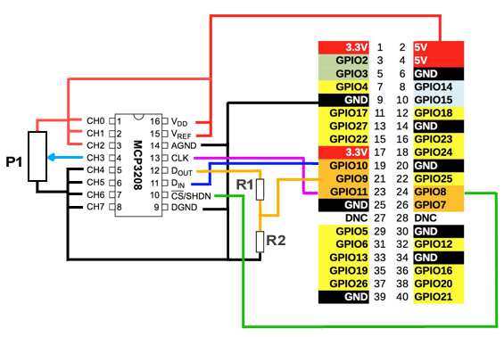

On avait parlé autrefois de mettre à profit le tuto pour développer une application complète et utilisable. Le problème c’est de trouver une idée qui puisse servir. Et bien j’en ai trouvé une et comme elle n’est pas de moi, on ne pourra pas prétendre que je fais du favoritisme. Il s’agit d’un petit datalogger et le cahier des charges est exposé ici : viewtopic.php?f=75&p=27783#p27783
Pour ce projet, je ne vais pas utiliser les sondes suposées par le demandeur. Cela rendrait le projet trop propriétaire. Un dataloggeur est censé pouvoir servir à beaucoup de chose. L’idée c’est donc d’utiliser un adc ce qui permettra de répondre au besoin et dans l’absolu de logger quasiment tout ce que l’on veut en choisissant ses capteurs sans avoir à revenir sur le code.
Pour l’adc, ce sera un MCP3208 déjà été expérimenté sur les pages de ce tuto (viewtopic.php?f=44&t=3033&start=50#p22504). C’est un composant que j’utilise souvent et qui est très facile à mettre en œuvre. On le trouve très facilement pour 4 ou 5€. Il est plutôt robuste et son boitier DIL le rend facilement utilisable. Au niveau caractéristique, il possède 8 canaux à 12 bits de résolution et permet une fréquence d’horloge de liaison SPI jusqu’à 2 MHz en alimentation 5v.
Datasheet mcp3208 : http://ww1.microchip.com/downloads/en/D ... 21298c.pdf
Suivant l’expérience de chacun, on a tous notre façon de travailler. En ce qui me concerne, je commence toujours par les points les plus critiques. Dans un programme, ce sont généralement eux qui dictent comment on va pouvoir broder autour. Ici, le point central du projet, c’est d’arriver à interfacer le composant et dialoguer avec. Il serait en effet complètement illusoire de commencer par dessiner la GUI sans savoir si on va réellement pouvoir récupérer des valeurs venues du monde extérieur.
La première partie de ce projet va donc être de câbler le composant et de discuter avec lui. Dans un premier temps le but n’est pas de construire l’interface hard, mais de faire une maquette pour pouvoir développer tout en contrôlant le bon fonctionnement du programme. Voilà donc le câblage que je vous propose. Bien entendu, n’importe quel modèle de PI fait l’affaire.
A noter que contrairement au schéma de la leçon 7, le circuit n’est plus alimenté en 3.3v mais en 5v, ce qui explique la présence du diviseur entre la broche Dout du composant et la broche MISO du PI (j’ai déjà expliqué ca cette semaine ici -> viewtopic.php?f=65&p=27792#p27773 ).
Le fait de passer la maquette en 5v va permettre de travailler directement avec des conversions de valeurs réelles qui seront utilisée en production. Sinon j’ai choisi le /CS 0 et c’est le canal 3 qui va servir de cobaye pour contrôler la variation des valeurs dans un premier temps. Les valeurs de composants ne sont pas très critique mais attention quand meme à ne pas pomper trop de courant. On peut raisonnablement utiliser un 4.7K ou un 10K pour le potentiomètre P1, une résistance de 3.3K pour R1 et 4.7K pour R2. Idéalement il faudrait aussi un petit condo de découplage (100nF) au plus proche de l’alimentation du MCP, mais pour la maquette, ce n’est pas indispensable.
Nous voilà donc avec du hardware minimaliste mais largement suffisant pour pouvoir commencer à développer et valider le principe. La prochaine étape sera de créer ‘informatiquement’ le projet et mettre un peu de code pour discuter avec le hardware.

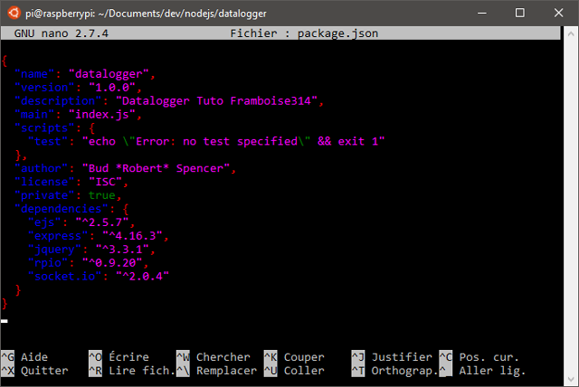

Et voilà la tronche de mon package.json (qui a bien pris en compte les version des packages npm installés):

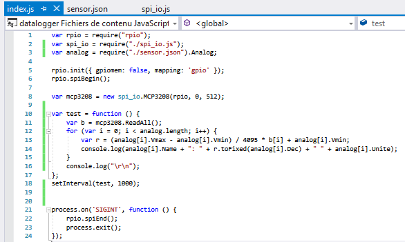

Reste à maintenant à déclarer tout ça dans le fichier main du programme (index.js) et exécuter le tout par une commande sudo.
Include du package rpio et de notre module spi_io
Init de la SPI (voir la doc du npm rpio et la doc de la lib bcm2835)
Une petite fonction test qui va écrire le tableau des 8 valeurs dans la console
Un timer qui appelle cette fonction toute les secondes
Et une petite trappe SIGINT pour libérer la SPI quand on sort du programme.

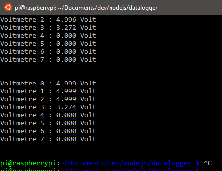

Mon potentiomètre P1 est à un poil plus de la moitié. J’ai un peu de flottement sur mes 3 premières valeurs qui devraient normalement être a 4095, mais ma maquette est vraiment flanqué à l’arrache sur une (très) vielle plaque d’essais avec ~40 cm de fil entre le pi et le composant, ce qui explique le pourquoi. A noter qu’un écart de 1 point correspond seulement à 5v/4095 soit 0.0012 volts …

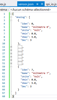

Ecrit au format JSON le capteur 0 peut ressembler à ca :
{"Iden": 0, "Name": "Voltmètre 0","Unite": "Volt","Vmin": 0.0, "Vmax": 5.0, "Dec" :3 }
Je vais donc créer un fichier de paramètre qui va contenir un tableau de 8 objets capteur que je vais appeler Analog (eh oui, mon fichier pourrait aussi contenir d’autres paramètres …). Voilà ce que ça donne. J'ai nommé le fichier sensor.json
Après, pour convertir mes données numériques en valeurs réelle, il va falloir faire une petite opération mathématique. La valeur analogique que me retourne le composant est comprise entre 0 et 4095 pour une tension comprise entre 0 et 5 volts. Pour transformer ça en en valeur volts il suffit juste que je fractionne ces 5v en 4095 et que je multiplie cette valeur par la valeur numérique que me retourne la lecture de la ligne analogique. Ce qui donne :
Résultat en volt = 5/4095 * valeur numérique lue.
La dessus il faut aussi penser que je peux avoir des capteurs qui feront des mesures qui n’ont pas forcement 0 comme valeur minimum et meme certain qui auront des valeurs négative. Donc je complète l’opération ce qui m’amène a ca :
Résultat réel = (valeur maxi – valeur mini) /4095 * valeur numérique lue + valeur mini
Théoriquement, avec cette opération toute simple, je peux potentiellement utiliser n’importe quel capteur linéaire qui retourne une tension qui sera comprise en 0 et 5 volts. Electroniquement parlant, je peux meme aller plus loin et dire que je peux utiliser n’importe quel capteur qui retourne une tension linéaire quelle qu’elle soit et tout ça sans modifier autre chose que mon fichier de paramètre de capteur.
Pour le code, c’est tout simple. Comme NodeJs sait nativement désérialisé un fichier Json pour le transformer en objets j’ajoute juste l’include de mon fichier capteur.json (ligne 3) et je modifie la fonction test pour afficher mes valeurs réelle de capteur.
Je relance mon petit programme et j’ai bien mes 8 voltmètres.
Ça fonctionne mais Il y a pourtant un petit détail qui n’échappe pas à l’œil averti d’un développeur. La variable r dans la fonction test est entièrement recalculée à chaque lecture de capteur alors que si on regarde bien, la partie (analog.Vmax - analog.Vmin) / 4095 est invariable pour chaque capteur et pourrait être convertie en un coef une seule fois pour toute juste après le chargement du fichier sensor.json. C’est encore un petit détail me direz-vous, mais c’est quand meme une soustraction et une multiplication de nombre décimaux à chaque lecture et ce n’est pas anodin.

Voila les codes actuels pour éviter de perdre du temps les recopier (ce qui ne vous empêche pas de les lire pour les comprendre ...).
index.js
var rpio = require("rpio");
var spi_io = require("./spi_io.js");
var analog = require("./sensor.json").Analog;
rpio.init({ gpiomem: false, mapping: 'gpio' });
rpio.spiBegin();
var mcp3208 = new spi_io.MCP3208(rpio, 0, 512);
var test = function () {
    var b = mcp3208.ReadAll();
    for (var i = 0; i < analog.length; i++) {
        var r = (analog[i].Vmax - analog[i].Vmin) / 4095 * b[i] + analog[i].Vmin;
        console.log(analog[i].Name + ": " + r.toFixed(analog[i].Dec) + " " + analog[i].Unite);
    console.log("\r\n");
setInterval(test, 1000);
process.on('SIGINT', function () {
    rpio.spiEnd();
    process.exit();

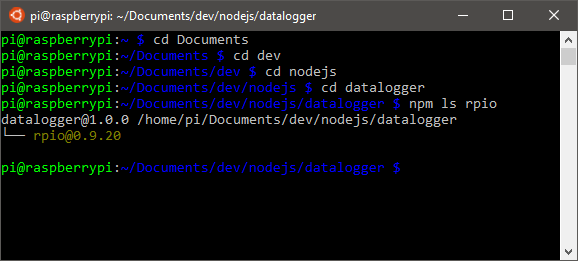

Message par DidierV » mer. 21 mars 2018 16:44
Bonjour Bud,
Ding dong, c'est l'heure de la 1ere ânerie... :roll:
Au lancement de la commande : sudo node index.js
J'obtiens ça :
pi@raspberrypi:~/datalogger $ sudo node index.js
module.js:327
throw err;
Error: Cannot find module 'rpio'
at Function.Module._resolveFilename (module.js:325:15)
at Function.Module._load (module.js:276:25)
at Module.require (module.js:353:17)
at require (internal/module.js:12:17)
at Object.<anonymous> (/home/pi/datalogger/index.js:2:12)
at Module._compile (module.js:409:26)
at Object.Module._extensions..js (module.js:416:10)
at Module.load (module.js:343:32)
at Function.Module._load (module.js:300:12)
at Function.Module.runMain (module.js:441:10)
Nonobstant le fait que la console me parle dans une langue étrange et qu’après la lecture des 8 pages plus une journée complète sur juste les trois derniers post (!), je ne peut que constater ce que je craignais : Je suis dans la position du gros faisant qui a ouvert une boite à vitesse : les pignons sont tombé et je ne sais pas les remettre en place... :mrgreen:
:oops: :oops: :oops:
Messages : 1096
Message par Bud Spencer » mer. 21 mars 2018 20:47
Faut positiver. C’est bien les messages d’erreur. Ça permet souvent d’apprendre beaucoup plus de choses que quand tout fonctionne du premier coup ;)
Pour moi le message est très explicite (ouais, je sais, je ne suis pas un bon exemple :mrgreen: ) :
Cannot find module ‘rpio’
Que l’on peut traduire par :
Ne trouve pas le p^$@ù% de module ‘rpio
Donc la première question que je te poserais c’est : Mais Didier, as tu installé le module rpio ?
Si tu ne sais plus, le plus simple c’est de taper la commande : npm ls rpio (depuis la racine du projet les commande npm !!!!!)
Si le truc te renvois un -(empty), c’est que le module n’est pas installé. Pour l’installer il suffit de taper la commande :
npm install rpio
(toujours depuis la racine du projet les commande d'Install de package npm !!!!!)

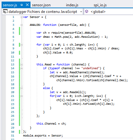

A la construction de cette class, je vais charger la config des capteurs et leur ajouter 2 propriétés à chacun. La première que je vais appeler Coef et qui n’est rien d’autre que le pas de conversion de base digitale/reelle et une seconde qui contiendra la valeur réelle et formatée que je vais appeler Value. Ensuite je vais lui ajouter 1 méthode Read qui aura pour rôle d’interroger le composant et d’initialiser les Values. Pour que ce soit plus rigolo (et surtout instructif), cette propriété Read aura 2 possibilités. Appelée sans paramètre, elle prendra en charge tous les capteurs mais on pourra aussi l’appeler en lui passant un un n° de canal pour ne traiter qu’un seul capteur (ouais, je sais, ça ne nous sert à rien pour l’instant, mais qui sait ….)
Aller nouveau fichier sensor.js (à ne pas confondre avec sensor.json qui contient les propriétés de config des capteurs) et on met ca dedans :

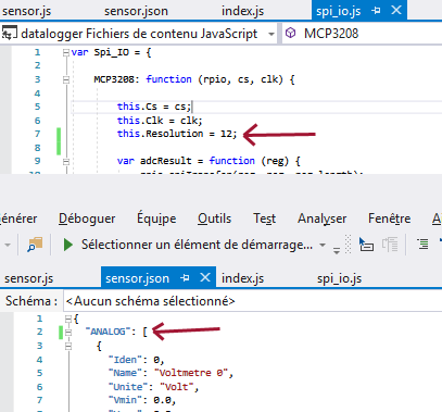

Dans le fichier spi_io on n’oublie pas de rajouter la propriété ‘this.Resolution = 12 ; a l’objet MCP3208’. J’ai aussi remplacé Analog par ANALOG dans le fichier sensor.json (conventionnellement parlant, c’est plus mieux :lol: )

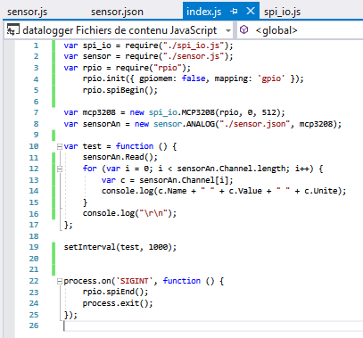

Et on peut modifier le fichier index pour arriver à ca :
Mouais, vous me direz, beaucoup de code pour finalement ne rien faire de plus. Bha moi je ne suis pas de cet avis. Déjà ça a plus de gueule (très important ca) et ça va énormément nous faciliter la vie pour la suite puisque maintenant on va pouvoir enrichir nos objets capteur, ce qui nous sera très utile pour répondre à tous les critères du cahier des charges.
Pour vous amuser, et voir ou je veux en venir, vous pouvez remplacer la boucle for de fonction test par un simple :

sensor.json
  "ANALOG": [
      "Iden": 0,
      "Name": "Voltmetre 0",
      "Unite": "Volt",
      "Vmin": 0.0,
      "Vmax": 5.0,
      "Dec": 3
      "Iden": 1,
      "Name": "Voltmetre 1",
      "Unite": "Volt",
      "Vmin": 0.0,
      "Vmax": 5.0,
      "Dec": 3
      "Iden": 2,
      "Name": "Voltmetre 2",
      "Unite": "Volt",
      "Vmin": 0.0,
      "Vmax": 5.0,
      "Dec": 3
      "Iden": 3,
      "Name": "Voltmetre 3",
      "Unite": "Volt",
      "Vmin": 0.0,
      "Vmax": 5.0,
      "Dec": 3
      "Iden": 4,
      "Name": "Voltmetre 4",
      "Unite": "Volt",
      "Vmin": 0.0,
      "Vmax": 5.0,
      "Dec": 3
      "Iden": 5,
      "Name": "Voltmetre 5",
      "Unite": "Volt",
      "Vmin": 0.0,
      "Vmax": 5.0,
      "Dec": 3
      "Iden": 6,
      "Name": "Voltmetre 6",
      "Unite": "Volt",
      "Vmin": 0.0,
      "Vmax": 5.0,
      "Dec": 3
      "Iden": 7,
      "Name": "Voltmetre 7",
      "Unite": "Volt",
      "Vmin": 0.0,
      "Vmax": 5.0,
      "Dec": 3

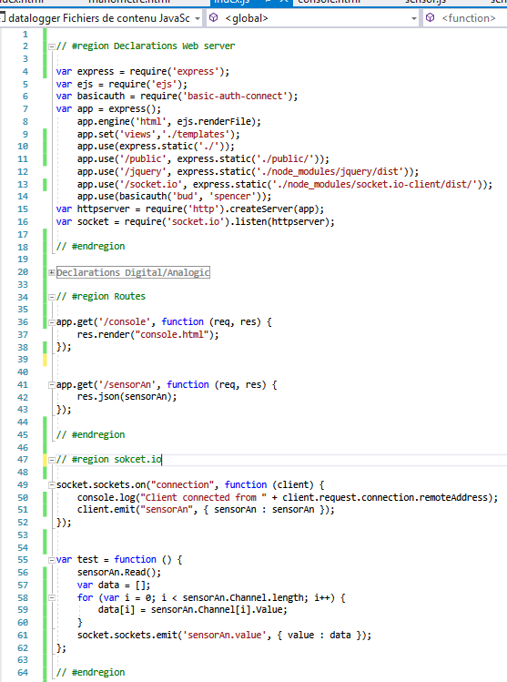

le index.js modifié
// #region Declarations Web server
var express = require('express');
var ejs = require('ejs');
var basicauth = require('basic-auth-connect');
var app = express();
    app.engine('html', ejs.renderFile);
    app.set('views','./templates');
    app.use(express.static('./'));
    app.use('/public', express.static('./public/'));
    app.use('/jquery', express.static('./node_modules/jquery/dist'));
    app.use('/socket.io', express.static('./node_modules/socket.io-client/dist/'));
    app.use(basicauth('bud', 'spencer'));
var httpserver = require('http').createServer(app);
var socket = require('socket.io').listen(httpserver);
// #endregion
// #region Declarations Digital/Analogic
    rpio.spiBegin();
var sensor = require("./sensor.js");
var sensorAn = new sensor.ANALOG("./sensor.json", mcp3208);
// #endregion
// #region Routes
app.get('/console', function (req, res) {
    res.render("console.html");
app.get('/sensorAn', function (req, res) {
    res.json(sensorAn);
// #endregion
// #region sokcet.io
socket.sockets.on("connection", function (client) {
    console.log("Client connected from " + client.request.connection.remoteAddress);
    client.emit("sensorAn", { sensorAn : sensorAn });
    sensorAn.Read();
    var data = [];
    for (var i = 0; i < sensorAn.Channel.length; i++) {
        data[i] = sensorAn.Channel[i].Value;
    socket.sockets.emit('sensorAn.value', { value : data });
// #endregion
    rpio.spiEnd();
    process.exit();
httpserver.listen(8080);
