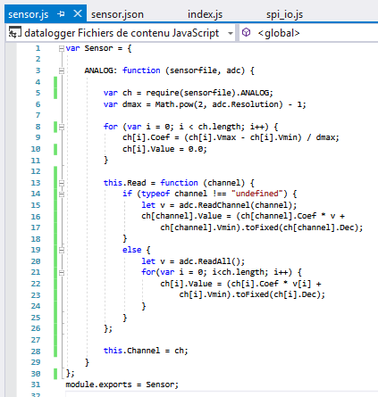

Ensuite, mon programme il s’en fout du mcp3208, ce qui l’intéresse, c’est la valeur lue sur chaque capteur analogique. Je vais donc créer une class qui va contenir des objets 'capteur analogique' et c’est elle qui aura pour mission d’aller interroger le composant.
A la construction de cette class, je vais charger la config des capteurs et leur ajouter 2 propriétés à chacun. La première que je vais appeler Coef et qui n’est rien d’autre que le pas de conversion de base digitale/reelle et une seconde qui contiendra la valeur réelle et formatée que je vais appeler Value. Ensuite je vais lui ajouter 1 méthode Read qui aura pour rôle d’interroger le composant et d’initialiser les Values. Pour que ce soit plus rigolo (et surtout instructif), cette propriété Read aura 2 possibilités. Appelée sans paramètre, elle prendra en charge tous les capteurs mais on pourra aussi l’appeler en lui passant un un n° de canal pour ne traiter qu’un seul capteur (ouais, je sais, ça ne nous sert à rien pour l’instant, mais qui sait ….)
Aller nouveau fichier
sensor.js (à ne pas confondre avec
sensor.json qui contient les propriétés de config des capteurs) et on met ca dedans :
- sensojs.png (38.02 Kio) Vu 9376 fois

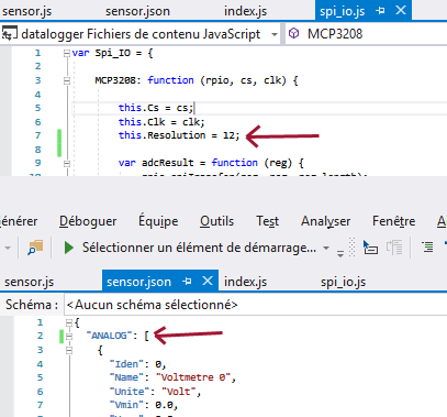

Dans le fichier spi_io on n’oublie pas de rajouter la propriété ‘this.Resolution = 12 ; a l’objet MCP3208’. J’ai aussi remplacé
Analog par
ANALOG dans le fichier
sensor.json (conventionnellement parlant, c’est plus mieux
- modif.png (25.91 Kio) Vu 9376 fois

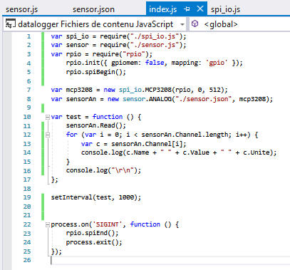

Et on peut modifier le fichier index pour arriver à ca :
- index.png (32.98 Kio) Vu 9376 fois
Mouais, vous me direz, beaucoup de code pour finalement ne rien faire de plus. Bha moi je ne suis pas de cet avis. Déjà ça a plus de gueule (très important ca) et ça va énormément nous faciliter la vie pour la suite puisque maintenant on va pouvoir enrichir nos objets capteur, ce qui nous sera très utile pour répondre à tous les critères du cahier des charges.
