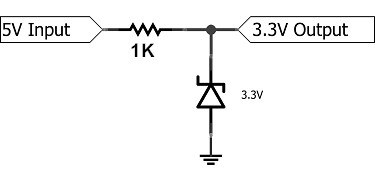

La première chose dont il faut tenir compte est l'alimentation du module. Une source de 3.3V assez puissante est nécessaire. J'ai eu des problèmes en essayant d'alimenter le module avec le 3.3V fourni par le convertisseur USB-Série. J'utilise maintenant une alimentation breadboard pour un module et une ancienne alimentation de PC pour l'autre. Pour les connexions Rx et Tx, il est prudent d'adapter le niveau 5V au niveau 3.3 à l'aide d'un "Logic Level Converter" du commerce ou avec une diode Zener:
Logic Level Converter.jpg (6.08 Kio) Vu 61028 fois
Zener Level shifter.jpg (8.64 Kio) Vu 61028 fois
Pour faire les tests, j'ai utilisé deux ordinateurs, munis chacun d'un convertisseur USB-Série et d'un module USB8266. On trouve des USB-Serial converters sur AliExpress (par exemple le PL2303) pour moins de 1€. Pour les modules ESP8266, il existe actuellement au moins 12 modèles du ESP-1 au ESP-12. Ces modèles varient selon le nombre de pins de connexion, le type et la présence d'antenne et la disposition des pins. Le modèle ESP-1 est parmi les moins chers et convient parfaitement. Personnellement, j'ai utilisé des ESP-7.

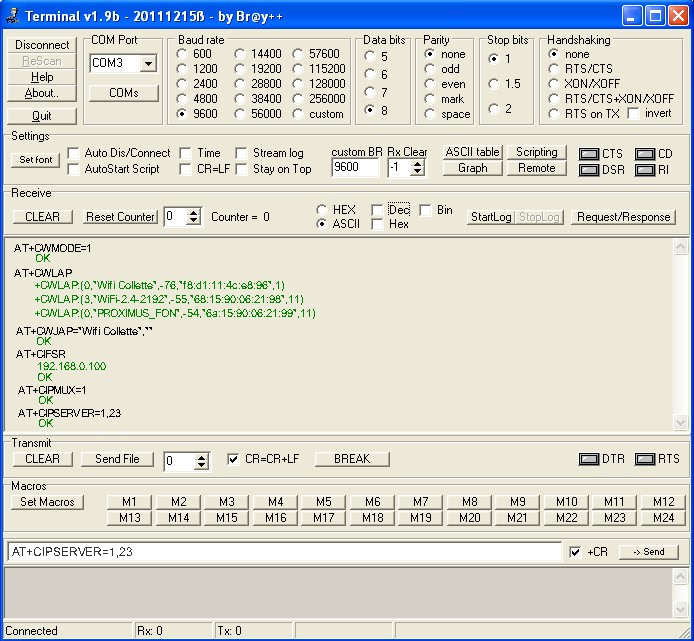

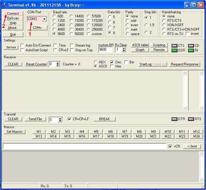

La première chose à faire est de créer pour chaque ordinateur un Port COM virtuel en branchant un convertisseur USB-Série et en installant si nécessaire le driver adéquat. Le gestionnaire de périphérique de Windows indique le N° du Port COM créé. (Je m'excuse auprès des Linuxiens mais je suis bien trop débutant en Linux pour pouvoir donner des indications valables).
L'étape suivante est d'ouvrir un Terminal sur les PC. Personnellement, j'utilise le Terminal de Bray mais j'imagine que tous les programmes de Terminal peuvent convenir.
Dans le Terminal,
  1. Choisissez le Port COM créé
  2. Cliquez sur Connect
Terminal start.jpg (116.81 Kio) Vu 61016 fois
Vérifiez que le mot "Connected" apparaît dans le coin inférieur gauche de l'écran du Terminal. En même temps, le bouton "Connect" devient "Disconnect".

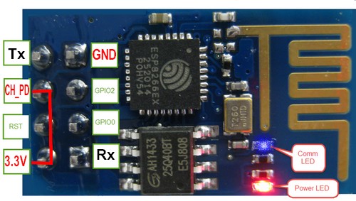

Il est temps de connecter le module.
ESP8266 Module de base1.jpg (47.47 Kio) Vu 61016 fois
  • GND doit être connecté à GND du convertisseur USB-Série
  • 3.3V doit être connecté à une alimentation 3.3V suffisante (pas le 3.3V d'un Arduino ou du convertisseur)
  • CH_PD doit être connecté à 3.3V
  • TX doit être connecté à Rx du convertisseur, de préférence en passant par un Level Shifter
  • Rx doit être connecté à Tx du convertisseur, de préférence en passant par un Level Shifter
La suite à cet après-midi.

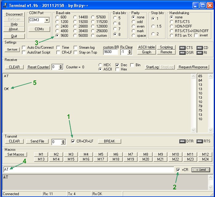

Maintenant que le module ESP est connecté, on va vérifier qu'il peut communiquer avec le terminal.
Terminal contact.jpg (119.95 Kio) Vu 61005 fois
  1. Cochez la case CR=CR+LF, cequi signifie que quand on tape un "Carriage Return", le programme ajoute un "Line Feed"
  2. Cochez la case +CR, ce qui veut dire que le programme ajoute un "Carriage Return" à l'envoi
  3. Choisissez le Baud rate. C'est souvent 9600 ou 115200, mais parfois encore une autre vitesse, à essayer
  4. Entrez la commande AT, suivie de "Enter" ou cliquez sur "Send"
  5. La commande se répercute dans la fenêtre de réception. Si la communication réussi, le module répond par OK
Si le module ne répond pas ou répond par des caractères bizarres, vérifiez une nouvelle fois l'alimentation, toutes les connexions et modifiez éventuellement le Baud rate.
Il est absolument inutile d'aller plus loins tant qu'on n'obtient pas "OK" comme réponse.

Merci Michel pour ton avant-dernier message qui mérite une étude approfondie, ainsi que ton dernier message concernant le module d'alimentation. Mais avant cela, je poursuis (et termine) mon explication.
C'est ici que les choses sérieuses commencent.
Nous allons d'abord configurer l'ESP n°1 en serveur, représentant l'unité centrale.
Une liste de toutes les commandes AT est disponible sur ce site.
Si vous avez déjà tapé quelques commandes dans le Terminal, commencez d'abord par la commande AT+RST qui est un Reset du module.
Voici les 6 commandes à entrer successivement. J'ai décalé vers la droite et mis en vert les réponses pour y voir un peu plus clair.
Commandes Serveur.jpg (129.7 Kio) Vu 60990 fois
Voici les commentaires de ces commandes:
  • AT+CWMODE=1: Le paramètre 1 indique un mode de fonctionnement en Station wifi
  • AT+CWLAP: Cette commande donne la liste des réseaux wifi disponibles. Mon routeur est le premier. Les autres viennent des voisins
  • AT+CWJAP="Wifi Collette","": Connexion au routeur Wifi Collette. En principe, on écrit le mot de passe après la virgule. Le mien est vide
  • AT+CIFSR: Donne l'adresse de connexion au routeur. A noter car nécessaire pour configuration du module périphérique.
  • AT+CIPMUX=1: Le paramètre 1 indique "multiple connection"
  • AT+CIPSERVER=1,23: Le paramètre 1 indique la création d'un serveur. Le paramètre 23 est le port choisi.
A partir de là, le module attend de recevoir quelque chose du réseau.
Ces commandes sont en majuscules et sans espace (sauf dans les strings). Elles sont chaque fois suivies de CR+LF.
Voyons maintenant la liste des commandes à envoyer à l'ESP n°2, c'est-à-dire au poste périphérique.
  • AT+CIPSTART="TCP","192.168.0.100",23:Création d'un socket pour communiquer avec l'ESP n°1. L'adresse est celle notée. 23 est le port. La réponse à cette commande est "OK Linked"
  • AT+CIPSEND=7: Commande d'envoi de 7 caractères (Maximum= 2048). La réponse est >. Après ce signe il faut impérativement décocher l'envoi de CR et LF. On peut alors taper les x caractères prévus, p. ex. Bonjour. La réponse est SEND OK
Les caractères envoyés apparaissent alors dans le Terminal du PC n°1, sous la forme suivante:
  • +IPD,0,7:Bonjour
Si vous voulez encore envoyer des commandes, ne pas oublier de recocher CR et LF.
Modifié en dernier par Jean-Marie le jeu. 5 mars 2015 22:32, modifié 4 fois.
