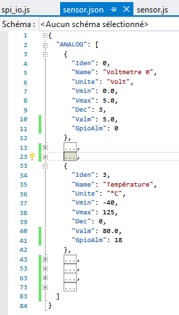

Allez, on se fait vite fait les alarmes. N’ayant pas de détails, je fais suivant mon interprétation, à savoir détecter quand une valeur de capteur dépasse un seuil critique.
Pour ça, c’est juste quelques lignes de codes pis tant qu’a élever un peu le niveau, on va utiliser de l’évènementiel (déjà présenté dans l’exemple DynIP).
J’ai ajouté le package ‘events’ (npm install events) dans le fichier sensor.js, déclaré une variable d’évènement et ajouter un évènement AlarmeChange à la class Analog. Pis comme maintenant on a des évènements, on peut les utiliser aussi pour le reste donc j’ai aussi ajouté un évènement ‘Change’. Du coup la fonction Read() de la class analog ne retourne plus rien, elle lève des évènements. (J’ai viré la partie qui permettait de n‘interroger qu’un capteur et qui était juste à titre démonstratif).
Coté code principal, il suffit, juste de s’abonner à ces évènements en écrivant les fonctions requissent. Du coup la fonction test peut se résumer a uniquement appeler la fonction sensorAn.Read() et tout le reste est traité dans les fonctions d’évènement.
La fonction ‘Change' est levée à chaque lecture des capteurs alors que la fonction ‘AlarmeChange’ n’est levée que quand un état d’alarme d’un capteur change.
Bien sûr, il faut bien définir une valeur critique pour chaque capteur et pour ça, il suffit juste de rajouter une variable à chaque capteur dans le fichier sensor.json (je l’ai appelé Valm (pour Valeur d’alarme)).

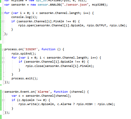

Il restait à relier physiquement les alarmes. J’avais plusieurs possibilités pour ça. Soit ajouter un composant sur la SPI (genre un mcp23s08) ou alors me contenter des GPIO du Pi. J’ai choisi la seconde en considérant que tout est déjà expliqué sur le tuto pour quelqu’un qui choisirait la première.
La mise en œuvre de ces alarmes physiques se résume à quelques lignes. La première chose à faire, c’est d’ajouter une valeur à chaque capteur pour indiquer quelle pin du gpio sera rattaché à son alarme et si on en veut pas, on met 0 (j’ai appelé cette variable GpioAlm)
Ensuite, initialiser ces GPIO en sortie juste après la déclaration de l’objet analogAn dans le fichier index.js (l’idéal serait de le faire depuis le fichier de capteur.js ) et aussi penser à les libérer sans le SIGINT . Et pour finir tout simplement rajouter le pilotage des sorties dans l’évent d’alarme.
Voilà, c’est fini. J’ai désormais un dataloguer quasi universel 8 pistes avec alarme programmable et serveur web d’application temps réel. Je pourrais lui apporter beaucoup d’amélioration comme des entrés logiques, un système de sauvegarde des données locale ou distant, une page web de configuration pour les capteurs et tout un tas d’autres chose …
