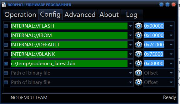

En indiquant dans le moteur de recherche de GitHub « nodemcu » on peut facilement récupérer le binaire Windows de NodeMcuFlasher (sous linux il existe le programme python esptool.py).
Nodemcuflasher contient un firmware auto extractible (INTERNAL) si l'on veut utiliser un fichier externe, il faut décocher les cases par défaut et ajouter le PATH du binaire.
Ne pas oublier de relier temporairement GPIO0 sur GRND pour que la puce autorise la modification du firmware.
https://github.com/nodemcu/nodemcu-firm ... ild/latest
Attentioon ne cocher que la case correspondant au fichier.bin avec un offset =0x00000
NodeMcu flasher.JPG (54.66 Kio) Vu 15362 fois

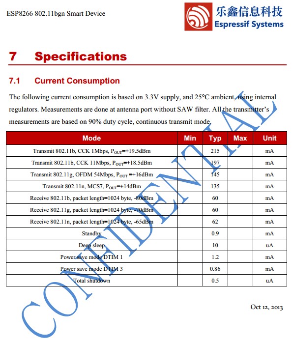

A la page 10 de ce document, on trouve un tableau de la consommation électrique du module avec des valeurs différentes de ce que je vous ai données pour le Deep Sleep. Je ne sais pas quelles sont les vraies valeurs mais de toute manière, ce que je veux montrer dans ce tableau, c'est la grande variation de consommation selon qu'on est en réception ou en émission. Cela pose un problème dans le schéma de limitation de tension par résistances proposé par Domi.
Si on est en réception, la consommation est de 60 mA. Pour faire chuter le courant de 0,4V avec un courant de 0,06A, il faut une résistance R1 de 0,4V / 0,06A = 6,66 Ohms. Mais si on passe à 215mA (émission), la chute de tension sera de 0,215A x 6,66 Ohms = 1,43V. Le module se retrouvera donc avec une tension de 3,7V - 1,43V = 2,27V. Il sera donc en panne.
La solution de Veloce avec une diode Schottky en série sur l'alimentation serait effectivement la bonne solution car la chute de tension à travers la diode est constante, quelle que soit l'intensité du courant.
