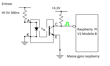

Bonjour tout le monde
Le systeme d'acquisition que j'utilise me fourni une tension ttl 5V 500ns que je dois adapter a l'entree du GPIO
J'ai donc etudié un montage basique d'optocoupleur comme dans le schema .
Optocoupler utilisé CNY74-4H doc complete http://www.vishay.com/docs/83526/83526.pdf
Un montage comme ceux ci me permet de limiter le courant dans la LED afin de connaitre le courant traversant le phototransistor selon le modele d'optocoupleur utilisé. On choisit If 4 mA et Vf = 1.3 (documentation technique)
J'ai donc calcule R_LED=(5-Vf)/If = 925 ohms on prendra donc 1k
Et en ce qui concerne la deuxieme resistance lorsque l'on veut transmettre un niveau bas la valeur de R n'as pas d'importance primordiale car le phototransistor est bloqué.
Pour transmettre un niveau haut j'ai besoin de savoir si ma logique est correcte?
Un niveau haut sur la raspberry est definie par un signal de plus de 2V je prend donc une valeur superieur pour etre sure du bon fonctionnement du systeme on prend 3V

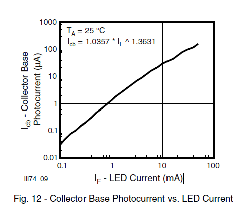

On a donc If = 4 mA et dans la doc on a la fonction de transfert de courant en PJ
je calcule donc R=(3.3.-3)/I
I= courant circulant dans le transistor( determiné grace au modele de l'optocoupleur)
Donc dans mon cas on aura a peu pres I = 10uA
Donc on a R = 75kohm ?

Attention dans votre résonnement, cablé comme ci dessus , le montage induit une invertion du signal:
Led allumée, transistor passant, niveau logic sur le pi.
de plus pour vos calculs, pour un niveau haut sur le pi, il va faloir bloquer le transistor, donc pas de
courant dans la led.
pour un niveau bas , il va faloir saturer le transistor pour avoir un VCEsat de 0,3v env.
pour ca: allimenter la led (4ma).la saturation a lieu lorsque le courant réel Ic est plus petit que le
courant ic "demander"(ic=coefissiant d ampli ×ib).
Ici pour simplifier si on prend le courant de led = ic on est saturé. Je vou laisse refaire les calculs,
Si vous avez des problemes, je repondrai avec plaisir.

Tout d'abord merci pour votre reponse,
Je ne comprend pas pourquoi un montage comme celui-ci induit une inversion du signal ?
Avez vous ouvert la doc ? Car vous faites mention d'un coeficient d'ampli normalement nommé hfe dans les docs qui n'apparait nulle part....
Etes vous sure de votre methode de calcul ?
Mon systeme d'acquisition je le precise est bi-filaire donc il sera connecté entre les 2 pins entree et masse donc une il y aura du 5 v et l'autres fois du 0V sur la Pin du haut; l'autre sera la masse de mon circuit TTL, sommes nous d'accord ?
Je me doute que vous etes sure de votre methode mais j'aimerai plus d'explications si cela ne vous genes pas ?

pour l inversion:
si vous avez un 5v (niveau haut ) sur la led de l 'opto, elle s'éclaire, le transistor devient passant , connecte le gpio de la pi à la masse , donc un niveau 0.
Et vise versa avec 0v sur la led, elle est éteinte, le transistor est bloqué, le 3.3v est dirigé par la résistance vers la pin du rpi.
un 5v donne du 0v , du 0v donne du 3.3v donc niveau 1 donne 0, niveau 0 donne 1 .......donc inversion.
de plus la courbe que vous utilisez donne le transfert entre le courant de la diode et celui de la base du transistor.
Pour le coefficient d’amplification , voire page 2 du data sheet à la fin de la page , rubrique "curent transfert ratio"
de plus êtes vous sur que votre signal fait 500ns , car toujours dans le datasheet , tous les temps de commutation sont exprimé en micro secondes .......minimum.
j 'espère être plus claire.

Oui vous etes plus claires merci bcp car maintenant j'ai compris !
Effectivement mon opto n'est pas assez performant cela changerai quelque choses a ma methode de calcule si j'utilisai un ce composant la ? d
doc http://www.vishay.com/docs/82442/vow3120.pdf
Car je n'ai pas reussi a trouver d'opto assez performant avec un seul phototransistor. A priori je pense que cela ne change pas grands choses car les 2 phototransistor sont du meme type et qu'ils ont l'emetteur et le collecteur en commun avec un meme signal de commande ?

Electriquement le montage serat meme plus simple, il suffit de connecter la sortie de l opto
a l entree du pi.
mais je doute encore sur les temps de propagation, la doc donne 500ns max pour la montée et la descente
On est encore trop juste si votre signal se repete toutes les 500ns, parcontre si c est une impultion
de 500ns toutes les10microsecondes alors la ca peut peut etre foncgionner.
mais avez vous besoin obligatoirement besoin d une isolation galvanique (optocoupleur)
Car autrement, un simple transistor fera l affaire pour une adaptation de tension.
