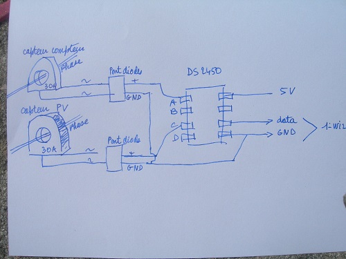

je veux mettre le mème modèle mais en 30A maxi
la sortie se fait en volt ou en mA sur ce matériel
le plus dur pour va etre de calibrer
il faut du o-30A--->2.5-5v
je crois qu'il va falloir choisir un modèle et l'adapter a l'echelle de mesure de ds2450

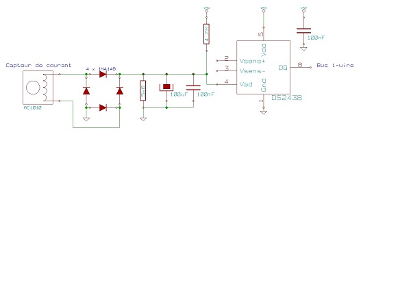

Tu utilises quoi comme capteur ampèremétrique ?
trouvé ou ?
Et pour ton pont de diodes, un pont fabriqué maison ? Quelles sont les diodes ?
Ou pont de diodes monobloc, quelle référence ?

bonsoir
voila exactement ce que je veux faire mais je veux remplacer le ac1010 par un 0-30A je ne sais pas quoi choisir
je me demande aussi si le ds2438 n'a pas une plage de mesure plus grande
pour la programmation ce sera une autre histoire
pour le moment je veux valider le montage électronique
car si j'ai pas l'outil je peux rien faire
je fais des essais pour comprendre comment ça marche
je vais commander les pièces manquantes de mon puzzle au pif

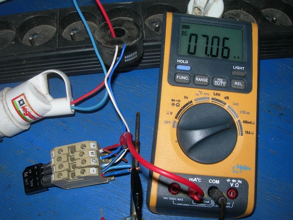

mes essais essai sur un radiateur de 1kw
sortie redressée en mA

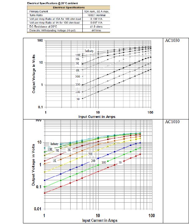

Il existe plusieurs capteurs ACxxyy
http://www.google.fr/url?sa=t&rct=j&q=& ... 5102,d.d24
Pour ces capteurs le ratio Volt par ampère est à peu prés toujours le même = 0,1 pour une résistance de charge de 100Ώ.
Pour un radiateur de 1KW tu as une intensité de 7 ma
Ce qu’il faudrait connaître c’est la tension sur la résistance de charge, celle qui serra mesurée par le DS2450 (ou autre)..
D’après les graphiques avec une résistance de charge de 100Ώ pour un AC1030 on devrait avoir une tension de 2V pour une intensité de 30A traversant le capteur.
Il faut choisir le capteur et la résistance de charge pour ne pas dépasser 5V ou (2,5V si l'on configure le one wire en 2,5V)
Dans ton cas je pense que tu veux mesurer un seuil de déclanchement, il n’est peut-être pas nécessaire d’apporter des corrections en fonction de la courbe du graphique qui n’est pas tout à fait linéaire (sauf si l'on recherche plus de précision).
SMBA38.
