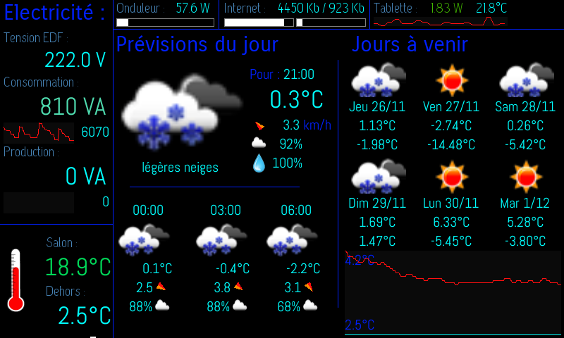

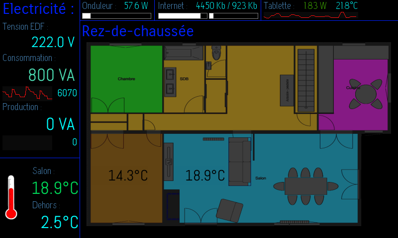

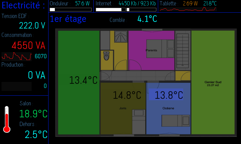

Message par destroyedlolo » jeu. 26 nov. 2015 21:13
Ben voila ce que ca donne pour le dashboard de ma domotique :
Les informations proviennent d'http://openweathermap.org/ : il va falloir que je revoie les icones car ceux fournis ne sont pas assez précis.
L'affichage passe d'une page a l'autre toutes les 10s. Il est facile est surtout rapide de passer d'une page a l'autre : plein d'idées en cours, par exemple, m'afficher la météo et les alertes peuff de ma station préférée ainsi que pourquoi pas ses webcam : histoire de se motiver le matin :twisted:
