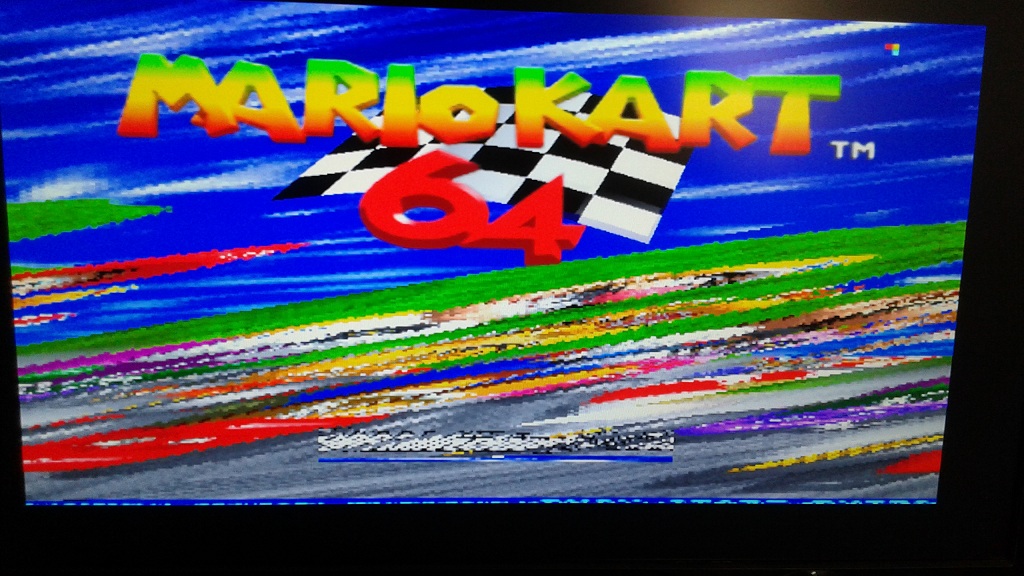

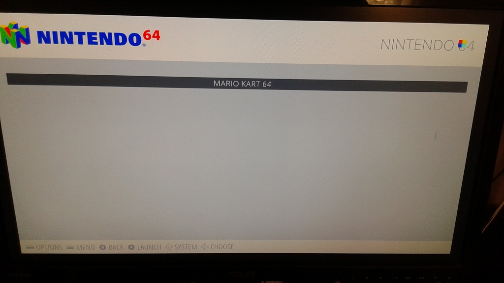

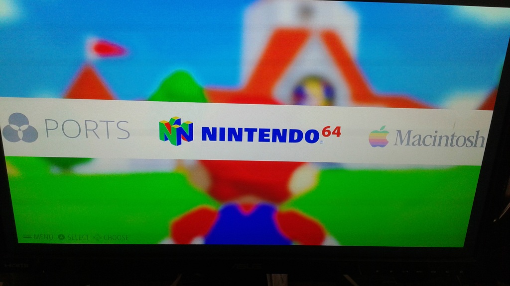

Bonjour a Tous!
Voili voila mon soucis:
J'ai installé retropie (derniere version telechargée) sur mon pi 2, tous fonctionne nickel, j'ai installé fbcp afin de dupliquer mon ecran sur un ecran 10 pouces USB afin de faire une "console portative" dans une malette, tous cela est ok.
Par contre je rencontre un soucis avec une ultime ROM : MARIO KART pour N64.
Le problème est que retropie voit et lance sans pb le jeux, j'ai le logo NINTENDO qui tourne, et après la page d'acceuil, les pages de sélection de la course, de la motorisation, du joueur (mario, etc...) sont brouillées (images ci jointese).
Pourtant quand je lance une course j'ai l'image correcte...
Je pensai à un problème dans les parametres videos mais je n'ai pas de piste sérieuse...
J'ai essayé avec d'autres roms de mario kart, même phénomène.
J'ai tenté une ancienne version de retropie mais cela est pareil.
En un mot : HELP!!!!!!!
Merci par avance...
