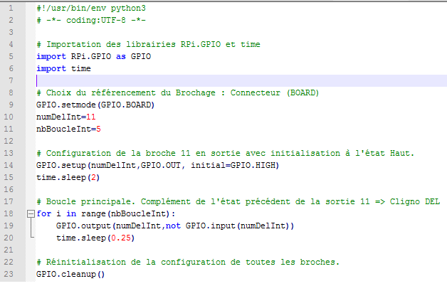

Motion et alarme facile sous jessie
Fini le sudo sous jessie
Voici le principe j’installe motion puis avec ce tuto :
https://hellohooray0.wordpress.com/2014 ... tes-mails/
je m’envoie un mail + je déclenche une alarme avec script python
modification de motion.conf (vers la ligne 627) :
on_event_start cligno.py & echo 'Alerte' | mutt -s 'Alerte détection le %d/%m/%Y à %H:%M:%S' toto@toto.fr
script python installé sous /usr/local/bin
donner des droits
chmod 775 /usr/local/bin/cligno.py
à chaque détection j’ai un mail et un sirène se déclenche
