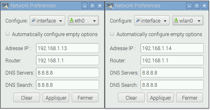

Pour ceux qui peuvent être intéressés, je vous explique comment faire (c'est pas très compliqué), mais il faut au préalable savoir comment transformer votre Raspberry en routeur (installation d'un réseau + serveur DHCP). Mon objectif, je vous le rappel, est d'assigner une adresse IP à un appareil connecté en RJ45 au routeur-Raspberry en passant par le serveur DHCP. Comme vous avez peut-être pus vous en apercevoir, les nombreux tutoriels que l'on trouve sur Internet nous apprennent à faire un pont (bridge) entre wlan0 et eth0 pour capter la connexion ethernet du eth0 et la rediriger dans le réseau LAN créé. Pour résoudre mon problème j'ai assigné la même IP fixe au eth0 et wlan0 puis dans la configuration du serveur DHCP (sudo nano /etc/dhcp/dhcpd.conf) j'ai changé INTERFACES="wlan0“ en INTERFACES=“wlan0 eth0“. Ainsi le eth0 se comportera aussi comme un routeur qui assignera une adresse IP comprise dans la plage d'adresse renseignée.

juste un truc pourquoi ne pas utiliser l'interface graphique?
Re: Donner l'adresse IP du Wlan0 au eth0 [RESOLU]
Posté : mar. 19 avr. 2016 12:44
par Minus
Bonjour bruno,
Je ne comprend pas ce que tu veux dire... Tu peux utiliser l'interface graphique pour fixer l'adresse IP de eth0 et wlan0, mais ça ne solutionnait pas mon soucis de DHCP ^^ Je pense que tu as juste lus le titre du problème sans prendre le soin de lire le post.
Merci de ta réponse
Posté : mar. 19 avr. 2016 13:06
par bruno83
Effectivement j’ai lu trop rapidement désolé :oops: :oops: , ma subjection n’a aucune utilité :( j’ai cru que tu voulais juste fixer des adresses ip fixes(ultra facile sur jessie) si non comme je viens de lire l’ensemble du post je retiens ta solution.
