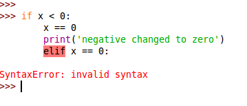

je vais passer par des captures d'écran:
je veux recopier dans la console python:
quand je tape dans la console
le elif ne s'indente pas au niveau du if
et j'ai un message d'erreur.
si j'enlève la tabulation j'ai encore un message d'errue
si j'essaye de placer le elif au niveau du if avec des espaces, j'ai encore le message d'erreur
De plus le tutoriel n'explique pas l'editeur des fichiers programmes!
je suis toujours sur la console.
sur le tutoriel c'est quoi les ... ?

déjà comment fait tu tes 'espace' pour faire l'indentation
ensuite attention il faut toujours respecter la même genre 2 espace n'est pas compatible avec une tabulation,
ce que je te conseille c'est de faire comme ceci
>>> if x < 0:
[ espace ][ espace ]x = 0
[ espace ][ espace ]print('negative changed to zero')
elif x == 0:
[ espace ][ espace ]print('Zero')

je ne tape aucun espace; l'indentation se fait toute seule jusqu'à elif

Le elif doit être au même niveau d'indentation que le if correspondant.
L'indentation doit se faire par des tabulations avec python 3, je crois.
Python 2 support les [espace]. Il faut en mettre le même nombre devant le if et le elif.
Cdt.
(Edit : +1 Manfraid. Je me contente de reformuler !)

J'avais compris mais quand je le fais ça me donne une erreur.
Comme j'en avais marre de tourner en rond j'ai chargé sous window amienspython.
Ils ont un éditeur PyScripter réalisé en Delphi.
Je n'ai aucun problème à taper ce programme avec leur éditeur et il s'éxécute sans erreur.
L'exemple du tutoriel de python idle 3 tapait cela dans la console, ce que je n'arrive pas à faire; tant pis.
Comme je le disais plus haut faut que je comprenne le fonctionnement de l'editeur fourni avec le pi3
Dans votre exemple essai2.png, ce n'est pas le cas, le elif est 'plus indenté' que le if.
Cdt.

+1 @romuald
Et les if et elif sont au même niveau d'indentation !
