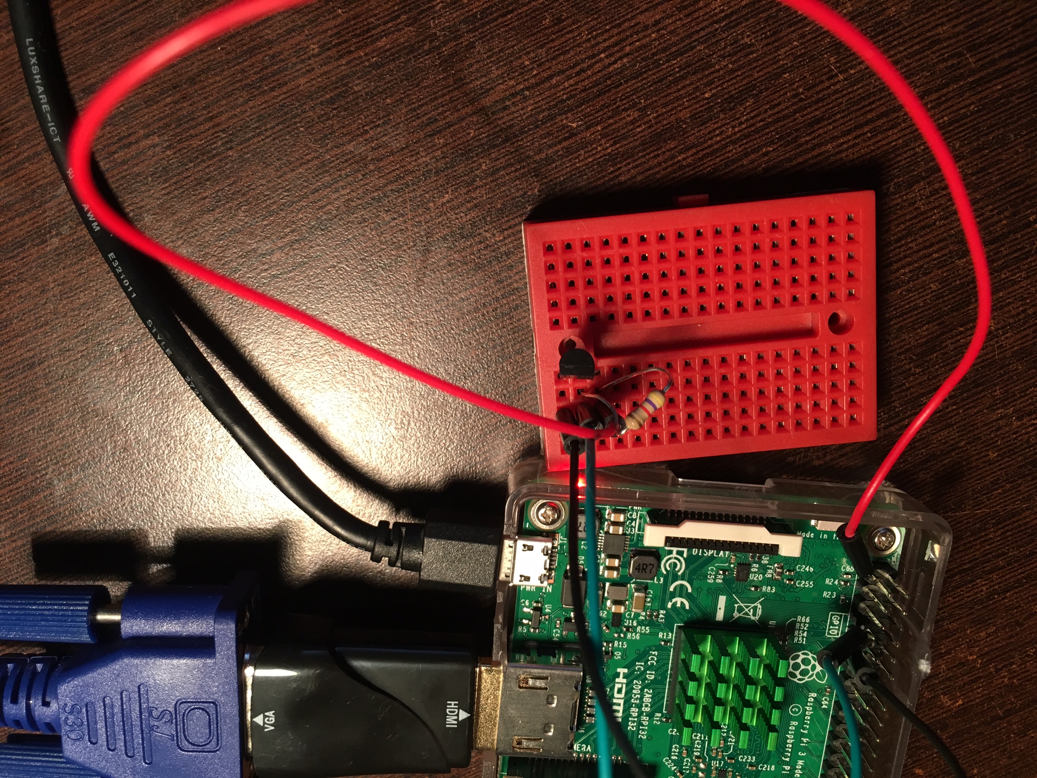

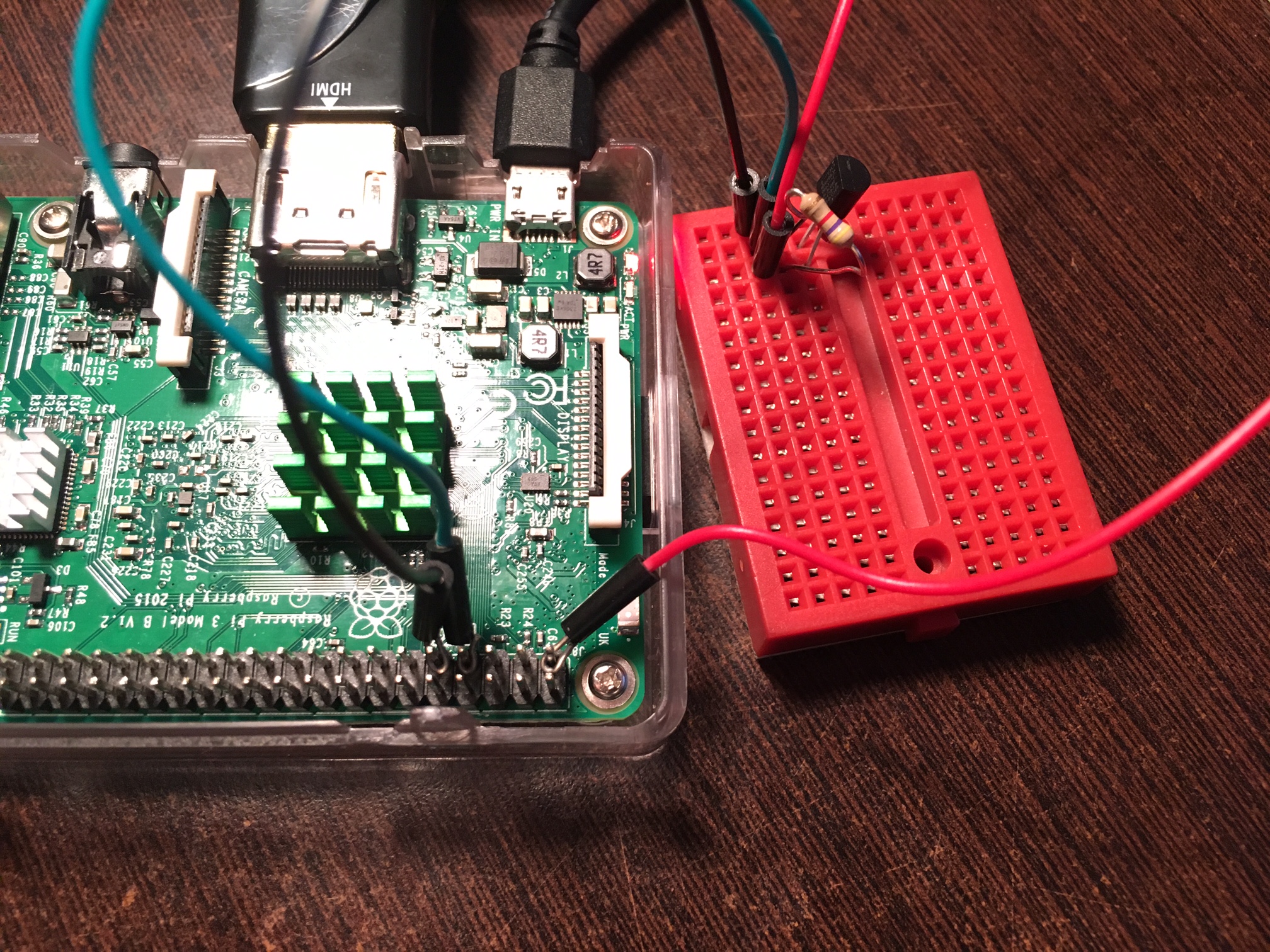

Re: Relevé température ds1820
Voici deux images de mon câblage
- Fichiers joints
- IMG_0598.JPG (1.43 Mio) Vu 8052 fois
- IMG_0597.JPG (1.35 Mio) Vu 8052 fois
