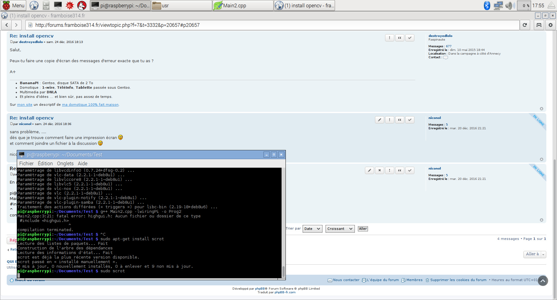

En attendant, ça t'aide peut-être
pi@raspberrypi:~/Documents/Test $ g++ Main2.cpp -lwiringPi -o Prog2
Main2.cpp:3:21: fatal error: highgui.h: Aucun fichier ou dossier de ce type
#include <highgui.h>
compilation terminated.
Re: install opencv
Voilà une capture en PJ,
la compil et le message d'erreur à peut près au milieu du terminal

Re: install opencv
Salut et Joyeux noel,
Donc ... highgui semble ne pas être installé : peux-tu faire un copy/past des apt-get ? Visiblement, l'installation ne s'est pas bien passée.
PS: merci au passage pour OpenCV que je ne connaissais pas.
Oui, quand je parlais de grab, c'était ça : copy/past de ce qui ne passe pas lors de la compilation.niconol a écrit :En attendant, ça t'aide peut-être
