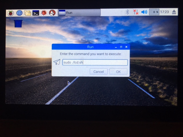

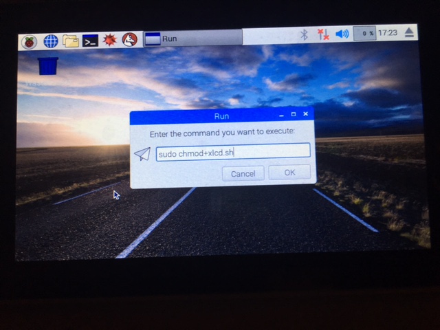

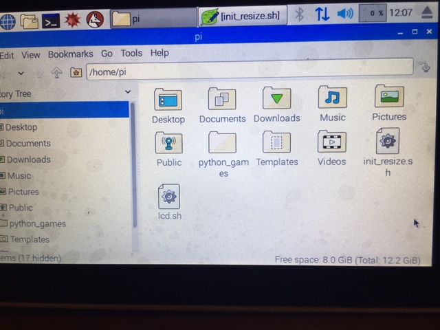

J'ai suivi vos instructions en ce qui concerne la copie des fichier lcd.txt que j'ai copié dans la fenêtre home/pi ( dans la fenêtre Home j'ai un message d'impossibilité) vous pouvez le voir dans la photo de l'écran joint en fichier
j'ai ensuite fais les commandes sudo chmod+xlcd.sh puis sudo ./lcd.sh voir piece jointe
puis commande Reboot
Mais hélas pas de rotation de l'écran, je pense que contrairement a votre dernier message j'ai du partir du pied droit
