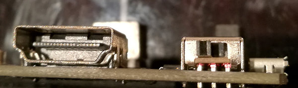

Bon, j'ai trouvé...
Ca vient du bouton qui allume ou éteint la dalle qui est moitié mort.
Si j'appui dessus, la dalle s'allume. Bon j'ai du pressé trop fort, maintenant ca s'allume beaucoup moins vite et faut appuyer encore plus fort
Est-il donc possible de réaliser un hack ? Etant donné que cette dalle est vouée à être tout le temps allumée ?
Dessouder le bouton ? Souder une chose à une autre ?
Voici la photo : http://www.zupimages.net/up/17/10/fafw.jpg

Re: Panne écran après fonctionnement
Soit, tu ressoude un nouveau bouton, soit, tu soude un câble à la place du bouton pour laisser allumer la dalle
