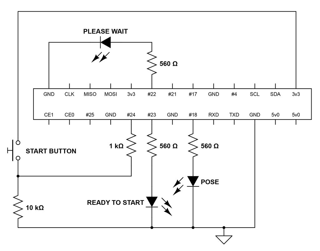

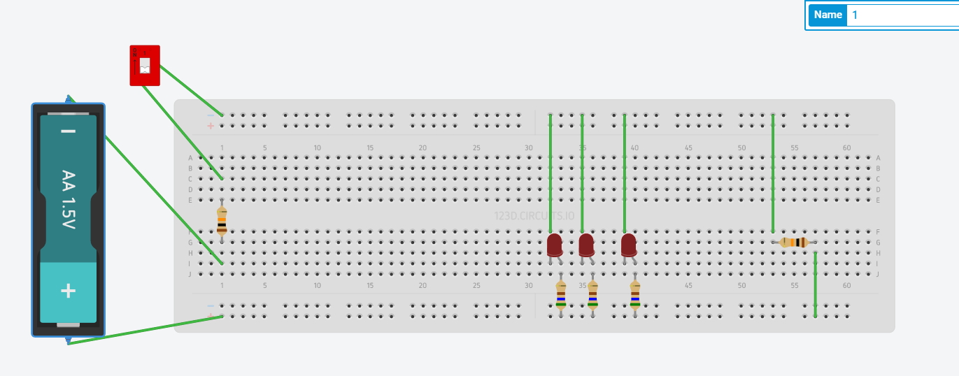

Je me marie au mois d'aout et j'ai décidé de réaliser un photobooth à partir d'un rasberry pi.
Le truc est que l'électronique, j'ai oublié pas mal de notion ... alors pouvez vous m'aider pour me dire si le montage que j'ai réalisé sur la breadboard virtuelle (réalisé sur 123D circuit) correspond au schéma sur lequel je me base (FP9LHV6HSE92TJ7.LARGE.jpg).

Je n'ai pas vérifié les valeurs des résistances mais ca m'a l'air ok.
Par contre ... comment controle-tu l'APN ?

Par contre ce que je ne comprend pas c'est à quoi sert la résistance 1kOhm.

Heu, le contrôle se fait plutôt par USB non ?
D'après le schema et les explications, les GPIO gèrent les LEDs et les boutons, à moins que j'ai loupé qq chose.
Peut être en protection dans le cas où le GPIO soit configuré en sortie basse au boot et que le bouton est appuyé. Sinon, en effet, je ne vois pas.
A noter qu'il me semble que les GPIO du rPI dispose d'une résistance de pullup et/ou pulldown programmable en interne. Dans ce cas, pas besoin de la résistance de 10k.
Mais bon, le grand moment arrivant, j'imagine que vous avez autre chose a faire que bidouiller
Ben c'est aussi la question que je me posaisEyodie a écrit :Par contre ce que je ne comprend pas c'est à quoi sert la résistance 1kOhm.

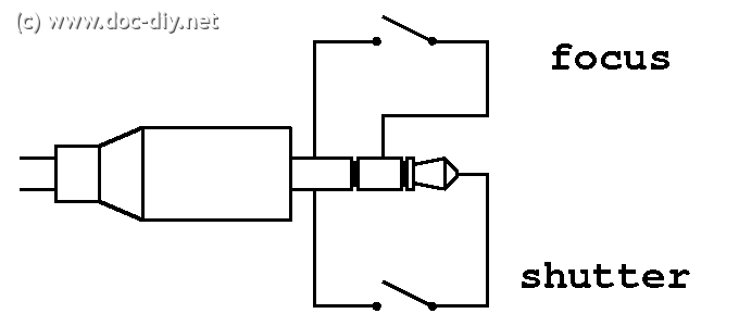

L'APN je connais, car j'ai un D5500.Eyodie a écrit :Pour l'APN, j'ai un reflex (nikon d5100). Tout est connecté grâce au GPIO.
Je fait également ce type de déclenchement afin de de faire de la photo avec déclenchement sur événement (sur Eclair lumière, au son, coupure de faiseau laser, au choc,...), suivant le capteur utilisé. J'ai fait mon déclencheur à base d'un Arduino, mais le principe reste le même. Et pour ma part, je travail en Manuel Focus car le déclenchement doit être immédiat, alors que ton ton cas il est préférable de travailler en Autofocus.
Pour cela, j'utilise le cable de télécommande de l'APN, qui posséde de l'autre bout un jack type audio stéreo (c'est un câble standard pour Nikon de télécommande DC2)
Concernant le coté Jack, il te faut pour ne pas condamner ton câble, utiliser une prise jack stéréo femelle.
Voici la connexion qui permet entre la masse et l'anneau central d'activer l'autofocus,
et entre la masse et la pointe, le déclenchement de l'APN.
Ensuite un petit programme pour répondre à ton cahier des charge qui dans les grandes lignes effectuent les opérations suivantes.
Code : Tout sélectionner
un bouton sur le boitier qui active le déclenchement.
// A détection de demande de déclenchement, retardateur de X seconde, puis allumage de la LED qui prévient de se préparer.
// A près X seconde, une 2e LED qui prévient que la photo est imminente.
// Déclenchement de l'autofocus.
// Lui laisser 1 à 2 secondes pour réagir, puis action du déclenchement de l'APN
// Relâche des contacts : Autofocus et Déclenchement.
Par contre via Wifi entre la tablette et le Raspberry, tu peux pousser le vis, via une page Web prévoir un déclenchement du boitier depuis la tablette
Si j'ai bien compris ton projet, voici une piste de départ.

Par contre, je crains plus mon montage sur la breadboard. Pouvez vous me confirmé rimer que ce que j'ai fait est correct par rapport au schéma.

La pile n'est la que pour les essais ? Car en final, elle ne servira a rien vu que le PI délivre le 3.3v.
Sinon, le breadboard, c'est bien pour faire des tests mais bon, j'aurai pas confiance pour une soirée.
Je prendrais plutôt une veroboard qui évitera les faux contacts.
