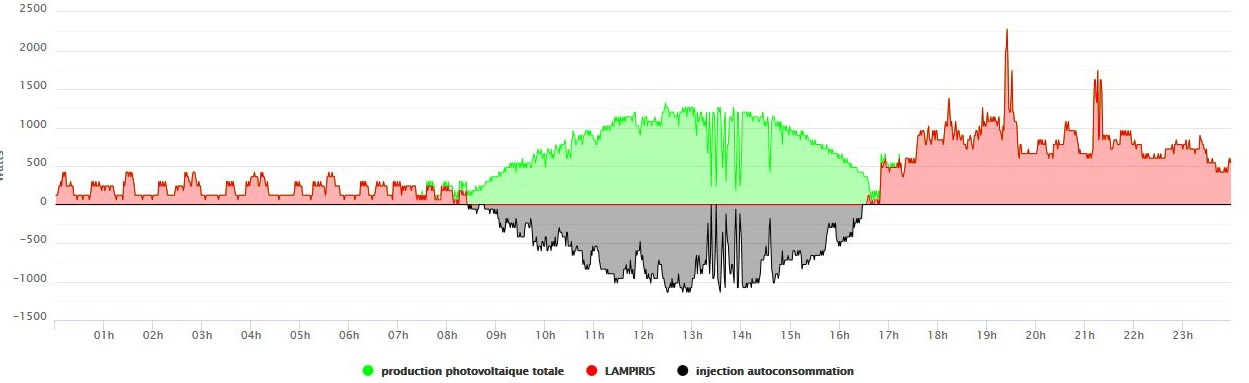

Je souhaite suivre le consommation de 5 compteurs électrique simultanément.
1 compteur de consommation
2 compteurs de production photovoltaique
2 compteurs d'injection
en utilisant les sorties téléinfos (TIC) de compteurs traditionnel.
J'aimerais pouvoir accéder à un serveur qui délivre ces infos sur le net.
Je suis capable d'installer les 5 sticks FTDI USB reliés aux 5 compteurs,
ça fonctionne déjà pour une autre application proche de celle là, mais après le soft me dépasse.
Le résultat final devrait ressembler à cela pour 3 compteurs.
Quelqu'un peut il se charger de cela ou m'orienter vers une personne sachant le faire.
Merci d'avance pour les réponses

Coté TIC, il existe déjà pléthore de soft pour faire ça.
En particulier (pub, c'est moi qui l'ai fait), https://github.com/destroyedlolo/TeleInfod qui te permet de publier en MQTT les infos d'autant de compteurs que tu veux.
Par contre, juste pour mon info, pourquoi avoir choisi de l'auto-consomation ? Et surtout, es-tu subventionné pour ca ?
Perso, je revend à 100% car c'était les tarifs qui étaient les plus avantageux à l'époque, mais je me demande si je ne vais pas rajouter de nouveaux panneaux ... ce qui m'obligerait à avoir un 2nd contrats.
