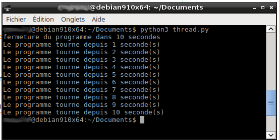

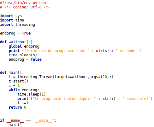

Dans le second cas un seul programme suffit. Tu le lances et il s’arrête de lui-même dans 1 heure. La effectivement il faut faire du multithread. J’entends déjà la horde qui s’insurge en pensant que l’on peut se passer de thread en contrôlant l’heure à chaque tour dans la boucle du thread principale, mais ce n’est parce que les autres font n’importe quoi que tu dois faire pareil (petit rappel sur les threads et leur utilités). Le thread principal du programme fait ce qu’il a à faire et un autre thread qui patiente 1 heure avant d’interrompre le thread principale d’une manière ou d’une autre. C’est la solution la plus simple à mettre en œuvre. Voilà un exemple tout bateau de ce que ça peut donner en python :
L’exemple s’arrête au bout de 10 secondes, mais si tu veux 1 heure il suffit de remplacer l’argument 10 par 3600 sur la ligne qui définit le thread t.

Utilisé comme ça, la notion de thread est très simpliste. Dis-toi juste que cela permet à ton programme de faire plusieurs choses simultanément.
Par contre attention aux pièges … L’exemple démarre un thread qui attend x secondes. Au terme de ce délai, ce thread passe la variable endprog à false et se termine. A ce stade, le thread principal est donc le seul qui soit encore ‘vivant’. Mais si tu arrêtes volontairement le programme avant ce délais (ctrl+c) cela va forcément générer une erreur et cela n’arrêtera pas le thread waithour. Ton programme ne rendra pas la main avant le terme du delais. Tout comme si tu faisais 2 programmes séparés. En arrêter arbitrairement un ne signifiait pas systématiquement que cela arrêterai le second …
Tout ça pour dire que c’est un exemple qui répond à ta question, mais qui mis en œuvre tel quel pose un gros problème puisqu’il ne prend pas en charge tous les cas d’interaction. Si tu veux faire bien, il faut prévoir de pouvoir interagir avec tes threads secondaires depuis le thread principal de façon à pouvoir leur passer des ordres, notamment celui de s’arrêter.
Garde à l’esprit que la règle n° 1 dans l’usage des threads, c’est que tous les threads secondaires doivent impérativment être terminés avant de terminer le thread principal ;)

Merci beaucoup ca fonctionne maintenant
