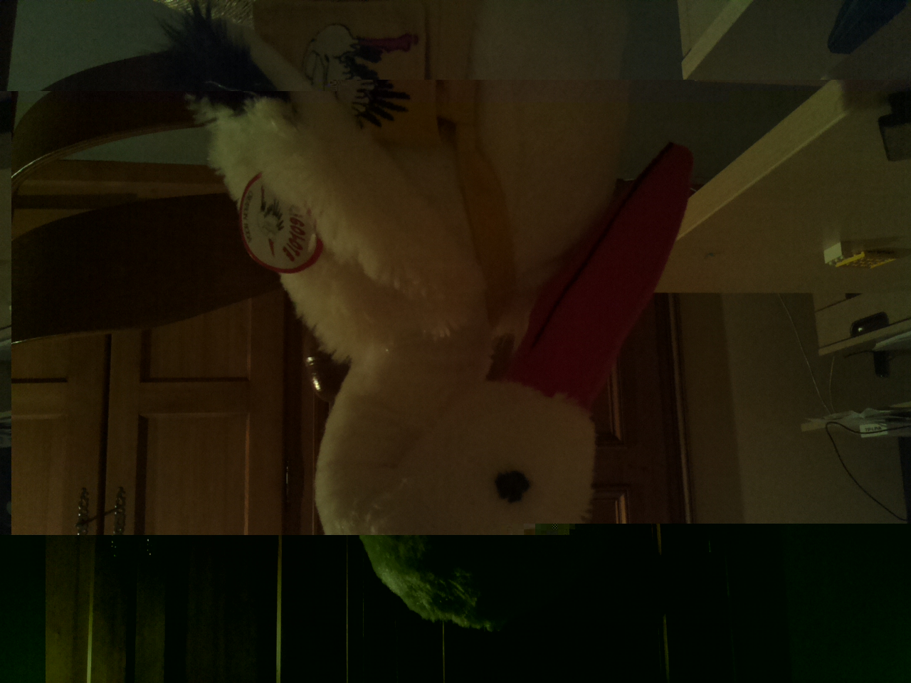

je possède une framboise modèle B avec un module camera et je lutte pour obtenir des images correctes avec l utilitaire raspistill. La commande raspistill s execute sans message d erreur et me fourni un fichier jpeg...jusque la tout va bien MAIS ce fichier jpeg n est pas vraiment utilisable car segmenté... (cf image jointe)
j observe le meme probleme avec mes 2 autres framboises et avec des cameras différentes... :cry:

Le resultat

J ai trouvé la cause de mes soucis :D
La corruption des fichiers jpeg est due aux transferts via wput, en activant le transfert en mode binaire l intégrité des fichiers est conservée!
