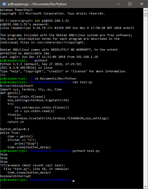

Message par Bud Spencer » dim. 23 déc. 2018 12:42
La méthode est 'pythoyable' mais le code fonctionne.

Message par charlie60 » lun. 24 déc. 2018 11:34
Merci pour ton aide, ça fonctionne bien dans le Terminal, mais alors je ne comprends pas pourquoi ce même fichier ne fonctionne pas dans l'IDLE Raspbian.
Pour mes scripts j'utilise l'IDLE qui est un peu plus convivial que nano et je n'avais jamais eu de problème pour l'exécution.
Finalement le code était bon, sauf qu'il ne marche pas dans l'IDLE, c'est quand même BIZARRE !!!!
Si tu as une idée, je suis preneur.
Voici la dernière touche finale du script qui fonctionne bien et que je vais utiliser dans mon programme

Message par Bud Spencer » jeu. 27 déc. 2018 17:21
Bha là je ne peux pas te répondre, je n’utilise pas IDLE (pis quoi encore :lol: ) mais je ne suis pas trop étonné que cela ne fonctionne pas vu que le script fait référence à sys.stdin.fileno, il est bien possible que l’interpréteur interactif d’Idle ait un peu de mal avec ça. En fait en lisant ton code, je ne voyais rien qui justifiait cette erreur, donc par curiosité je l’ai juste copié/collé dans un fichier et je l’ai lancé en cli pour valider mon analyse (qui s‘est avérée juste il va de soit :mrgreen: )
