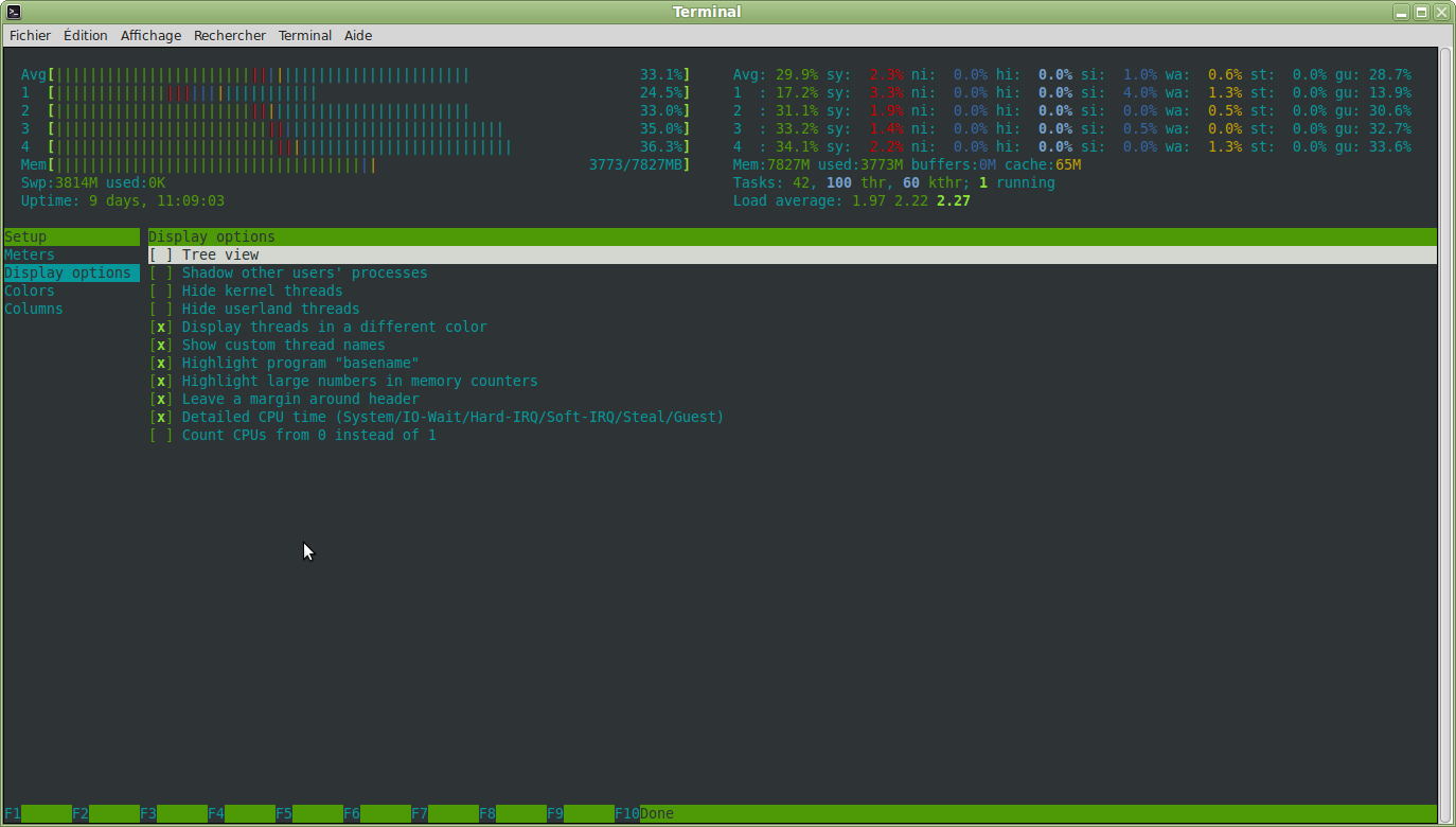

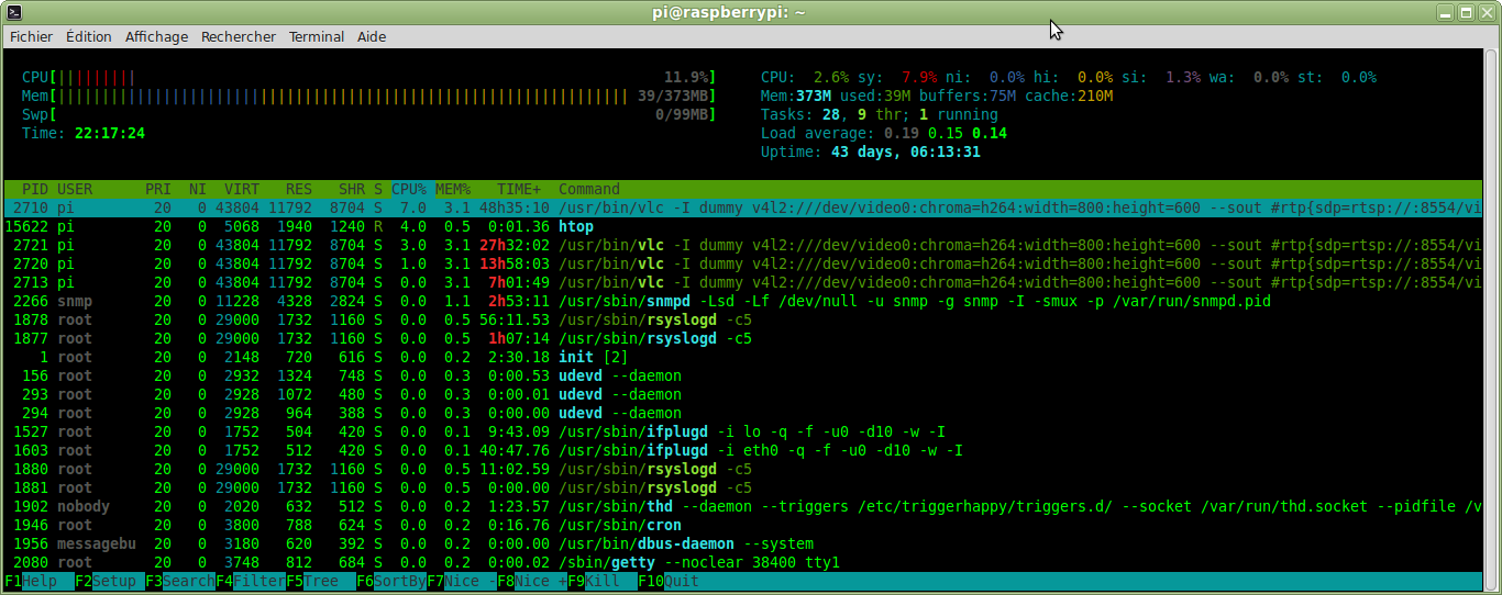

Voici htop lancé :
Htop lancé
Attention, j'ai modifié une partie de l'affichage pour mes besoins.

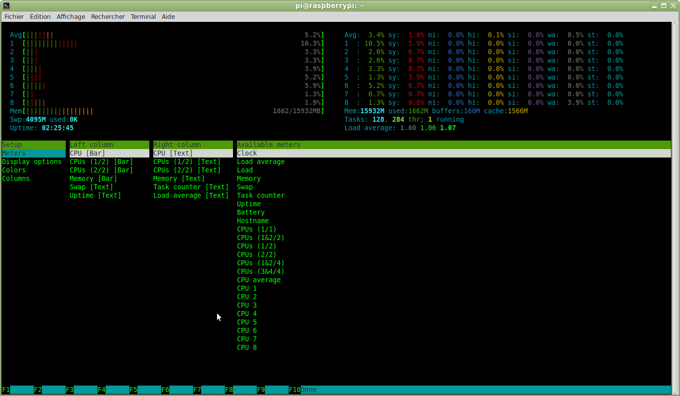

Voici mes différents htop pour vous donner une comparaison :
mon portable en mode configuration des indicateurs du dessus (meters) :
htop en mon config
Oui, c'est une petite bête, lol. [mode ventare : OFF]
Dans ce mode, vous pouvez choisir les différentes informations que vous pouvez afficher.
Mon Hyperviseur KVM en mode config des informations du "dessous" :
htop en différente couleur
Dans ce mode, vous pouvez choisir les informations sur les threads qui seront affichées.
Je me permets de vous faire remarquer certains points:
Le premier, tout le monde l'aura remarqué, la couleur est différentes ... aussi configurable.
Le second, l'apparition d'un paramètre en plus, le "gu :", le "guest", qui donne l'utilisation du CPU par les VM hostées sur ce serveur.
La configuration peut se faire via (F2)
