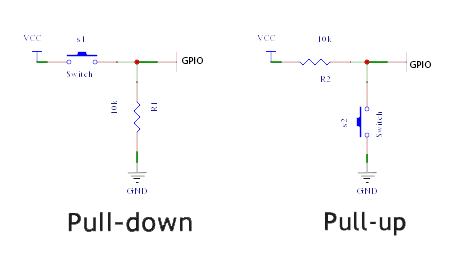

Pour l'installation de la résistance, tout dépend de ce que vous souhaitez récupérer comme information. Son montage va déterminé si vous recevez un état 1 ou 0 lorsqu'il y a de l'eau par exemple.
Voici les montages Pull-up et pull-down, à vous de choisir en fonction de l'état que vous souhaitez récupérer, et fonction du niveau (bas, ou haut).
J'ai une vidéo sur le sujet qui vous aidera peut-être à comprendre : https://youtu.be/svprE_N-Naw
L'exemple est pour un ESP, mais le principe est le même.

J'ai utilisé tinkercad pour simuler avec 2 boutons poussoirs en série en m'inspirant plus que fortement de votre video et je commence à progresser.
Une seule résistance pull down pour les 2 capteurs devrait suffire.
