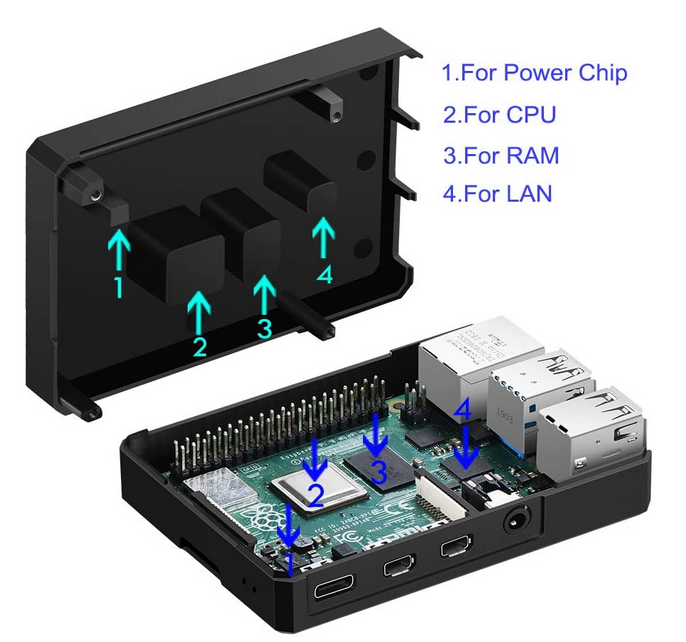

Bonjour à tous , j'ouvre ce message pour ceux qui souhaite utiliser un boitier pour RPI 4 sans ventilateur
je viens de changer de boitier et j'ai monté le Iuniker ci-dessous :
https://www.iunikerpi.com/products/rasp ... -4-model-b

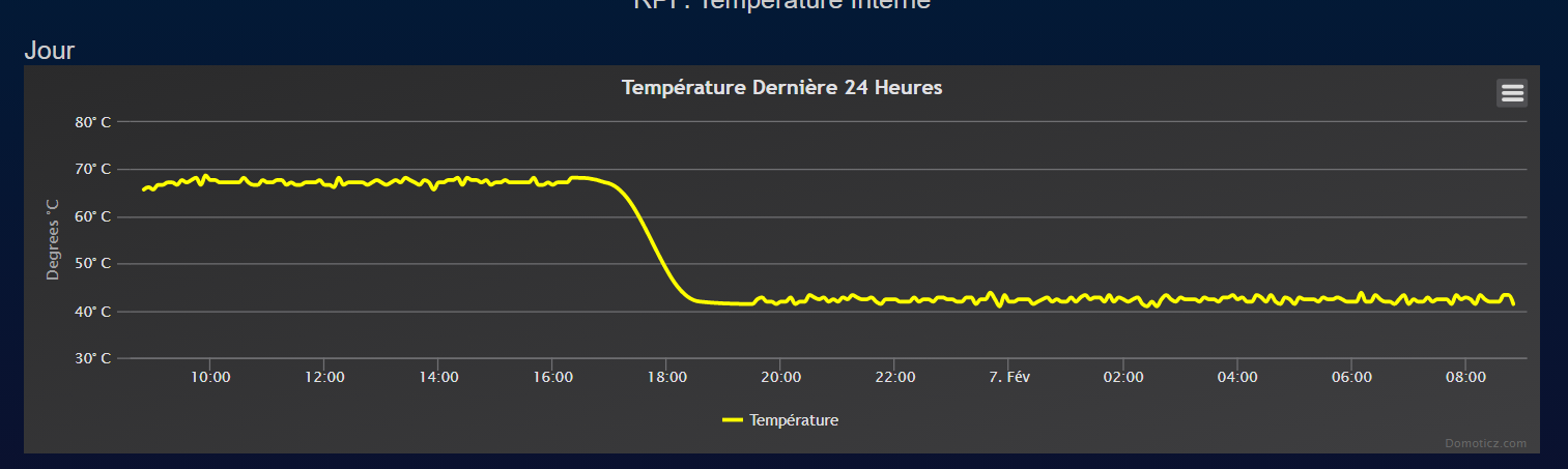

Le résultat dans Domoticz pour la température interne du PI

Pour moi le boitier est vraiment bon
