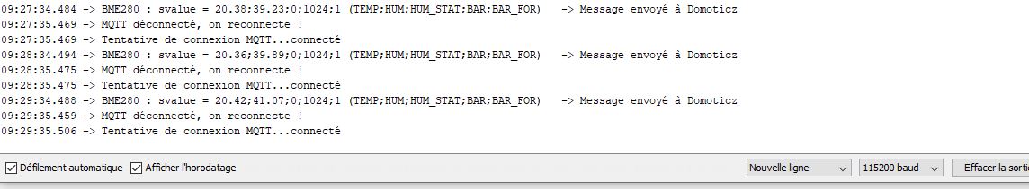

La BME280 fonctionne, j'ai bien les données dans le moniteur Arduino (capture jointe)Image mais mon device ne se met pas à jour.
Fichiers joints
Erreur BME280.JPG (54.71 Kio) Vu 13549 fois

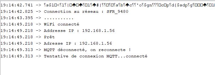

Au tout départ, lors du démarrage de l'ESP, dans la console, il doit être affiché l'adresse IP du module, ce qui justifiera qu'il est bien connecté au WiFi.
Python v2.7 (et non pas v3) a bien été installé ?
Essayez d'abord d'allumer l'ESP, puis après quelques seconde lancer l'IDE Arduino seulement une fois l'ESP connecté au Wifi.

J'ai bien installé la version 2.7 de python.
Tout a fait lors que je vais dans la console, et que je fais un reset de l'ESP j'ai bien l'adresse IP

Lorsque j'allume ESP, et qu'au bout de quelques secondes je vais voir dans l'IDE en console, j'ai bien les données de connections WiFi et MQTT ainsi que les données de la BME280. (Il faut attendre un peu).
Merci de votre réponse et Bon weekend.

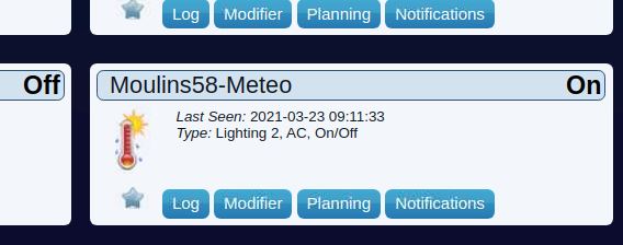

Si le capteur virtuel du BME280 est "Moulins58-Meteo", cela n'est pas le bon type de capteur.
Celui-ci est un capteur de lumière (Lighting), qui ne peut être que ON ou OFF.
Il faut installer le capteur "Température+Humidité+Baromêtre"
Dans les logs de domoticz tu dois déjà pouvoir vérifier que le MQTT reçoit l'info, et l'envoi à Domoticz.

Mon capteur est bien un capteur "température humidité baromètre" .
Dans la capture que j'ai joints au précédent message, c'est juste le ping de l'adresse IP du capteur comme quoi il est bien connecté à Domoticz.
Dans les logs, je n'ai pas de trace de ce capteur.
Bonne après-midi.
