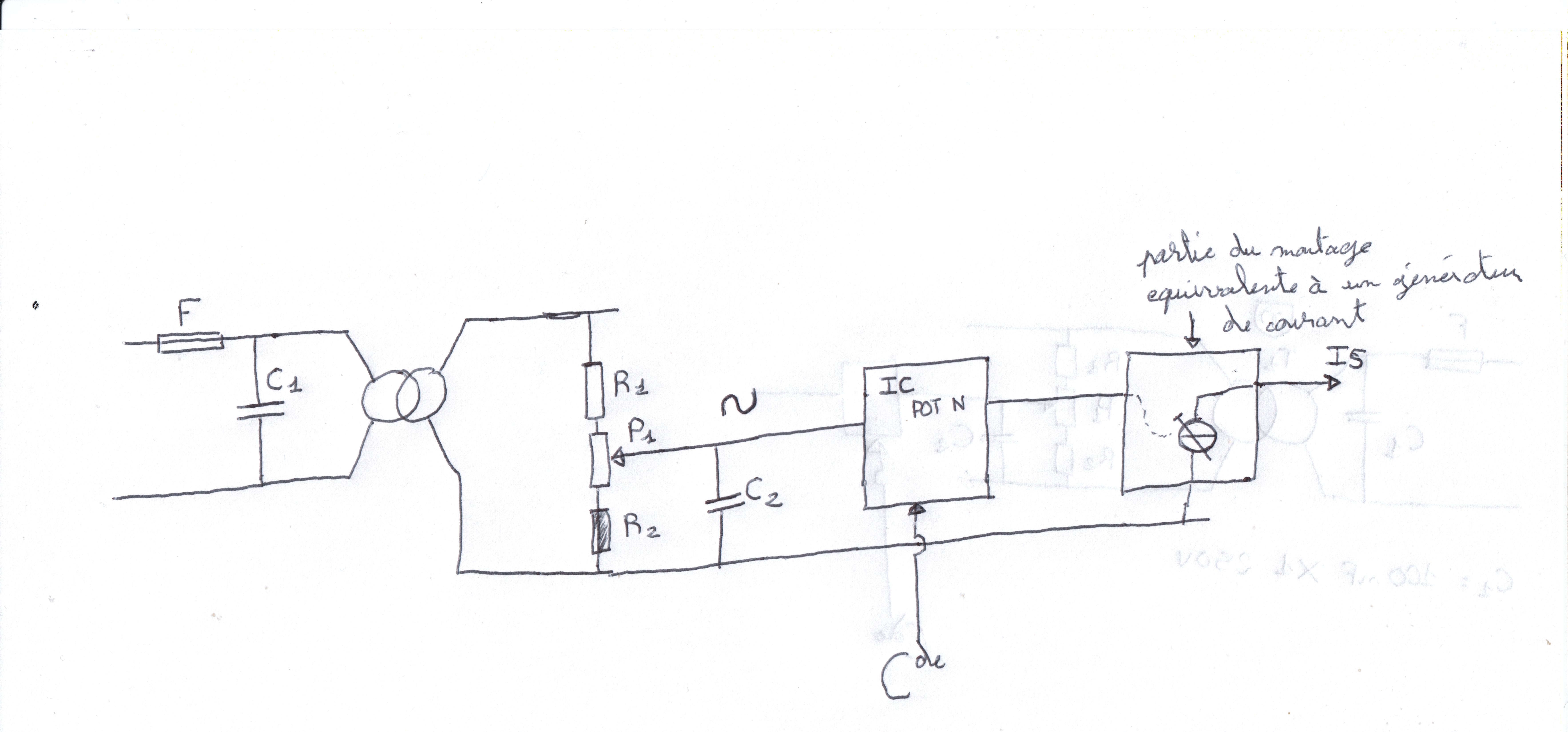

On va modifier un peu le vocabulaire et affiner:
(à priori une entrée TI ne consomme rien)
une entrée de mesure consomme en effet une faible puissance, mais réclame un courant assez important qu'un potentiomètre numérique est incapable de fournir
- Un ou deux transistors pour limiter la tension
C'est mieux de le dire autrement.
Pour reprendre ce que tu m'a dit "U=RI", en première approximation, pour utiliser le vrai vocabulaire technique, je vais te demander d'accepter qu'une impédance c'est à peu près la même chose qu'une résistance, mais en alternatif. En simplifiant, on distingue les entrées/sorties en "basse impédance" (~ou à faible résistance interne) et les entrées/sorties à forte impédance.
Quand on bosse en tension, on utilise des système à forte impédance (~ à forte résistance d'entrée)
Quand on bosse en courant, on utilise des système à faible impédance (~ à faible résistance interne)
Quand on passe de l'un à l'autre, il faut quelque-chose pour adapter les impédances
Si je traduit ta phrase en prenant en compte cela:
-Un ou deux transistors pour travailler en générateur de courant / à faible impédance de sortie
donc il te faut:
il te faut :
- Un transfo 230V-12V, ou moins, en 50Hz, pour la tension alternative (=le signal)
- un "pont diviseur" pour adapter la tension de sortie du transfo à la tension d'entrée du potentiométrique numérique
- un/des condensateurs (C1 et C2) pour filtrer les pic à la mise sous tension du transfo
- Un potentiomètre numérique pour faire varier l'amplitude du signal
- Un ampli op pour s'adapter à impédance, et transformer le signal de tension en signal de courant
- Un condensateur pour "tuer" la composante continue de l'AO
- peut être un ou deux transistors pour faire un vrai générateur de courant
Tu pourrais aussi prendre en compte la puissance réactive puisqu'elle est maintenant facturée avec Lynky.
Tu pourrais aussi prendre en compte la valeur efficace vraie du courant
Alynx
Messages : 24
Enregistré le : mar. 12 févr. 2019 23:06
Re: DAC pour simuler un TI
Message par Alynx » jeu. 14 sept. 2023 11:45
C1 100nF X1 250V
C2 10 à 100nF
F 100mA 250V
Golfy44
Messages : 9
Enregistré le : sam. 9 sept. 2023 16:51
Message par Golfy44 » jeu. 14 sept. 2023 17:06
Wouah ça c'est de l'aide.
J'aime comprendre les choses donc merci pour les explications.
Je ne savais pas que la puissance réactive était facturée merci pour l'info.
Dans ce cas, il faut que je vérifie mes mesures de puissance pour voir si c'est disponible, sinon j'ai ce qu'il faut pour récupérer le tic du Linky.
Par contre, qu'elle correction peut on faire à partir de cette puissance réactive et la valeur efficace ?
