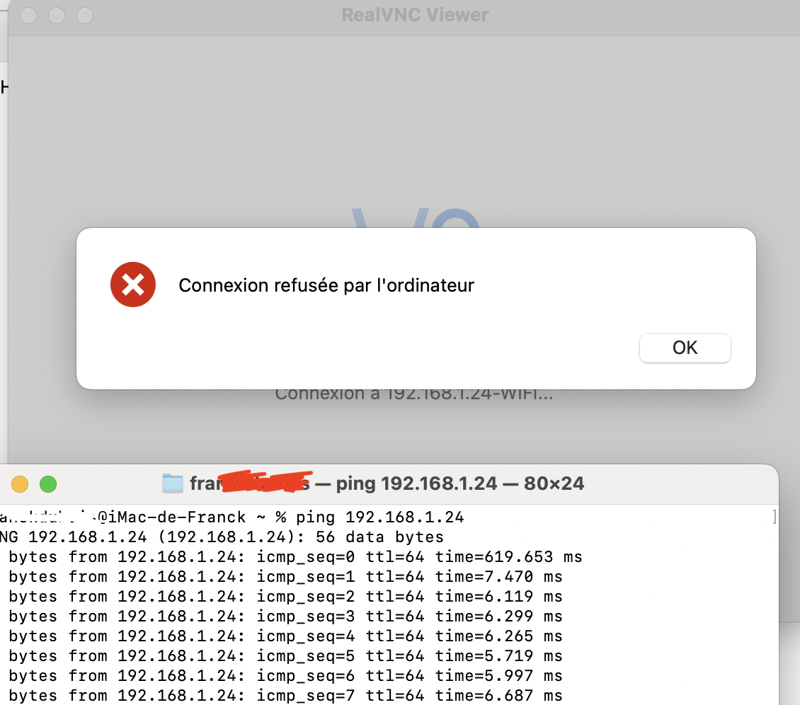

oui désolé, c'est connexion refusée.
Oui parfois VNC passe a OFF dans le rasai-config, je ne sais pas pourquoi , mais là c'est clair, pas d'accès possible,
mais le reste du temps VNC est pingable mais refuse la connexion.
Je vais regardé la mise en veille......merci

Toujours mon probleme, pas de mise en veille côté display.
En faite c'est le RPI qui met le VNC sur OFF dans le rasai-config, et ca je ne sais pas pourquoi.
Je suis donc obligé de repasser sur ON toutes les fois, il y a un truc.....
Ci joint la copie d'écran.

Selon les versions de l'OS il peut y avoir des comportements différents
Ex : sur certaines distributions récentes, vnc est intimement lié à la session du bureau
Si celle-ci est fermée :plus de vnc
Et sur certaines distributions, par défaut, la session est fermée après un timeout de non activité
Il y a aussi la mise en veille des cartes réseaux par défaut sur certaines nouvelles distributions.
Cependant, personnellement, je ne me sers quasiment jamais de vnc mais j'accède tout le temps aux Pi à distance : avec putty et winscp donc pas de soucis sauf si la carte réseau est mise en veille après un tmeps d'inactivité (c'est le cas par défaut avec fedora 39)
Sur les anciennes versions de Raspi OS et si, sur la dernière on a choisis de garder X11 alors le service vnc se nomme vncserver-x11-serviced.service
Il serait intéressant de connaitre les logs
sudo systemctl status vncserver-x11-serviced.service
voir
sudo journalctl -u vncserver-x11-serviced.service --since "2 hours ago" (changer 2 hours par la valeur qui va bien pour ne pas ramasser des mileirs de lignes)
Et si vous avez optez pour wayland sur bookworm alors c'est wayvnc.service
Donc voir
sudo systemctl status wayvnc.service
ou sudo journalctl -u wayvnc.service --since "2 hours ago"
Voir aussi l'état des services de mise en veille
sudo systemctl status sleep.target suspend.target hibernate
S'ils sont actifs :
sudo systemctl stop sleep.target suspend.target
sudo systemctl mask sleep.target suspend.target
Et si vous avez choisis le bureau par défaut, alors voir aussi le service de gestion du bureau, ça peut aider à comprendre ce qui se passe.
sudo systemctl status lightdm
sudo journalctl -u lightdm --since "2 hours ago"
sudo dmesg peut aussi aider à comprendre.
Rien n'est jamais étrange, il y a toujours une explication logique.
